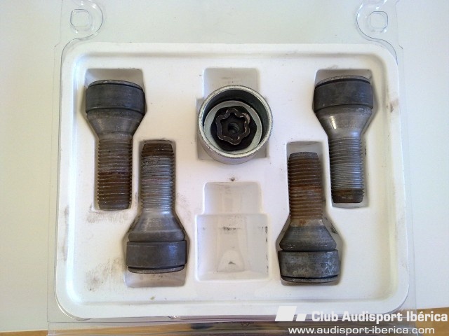

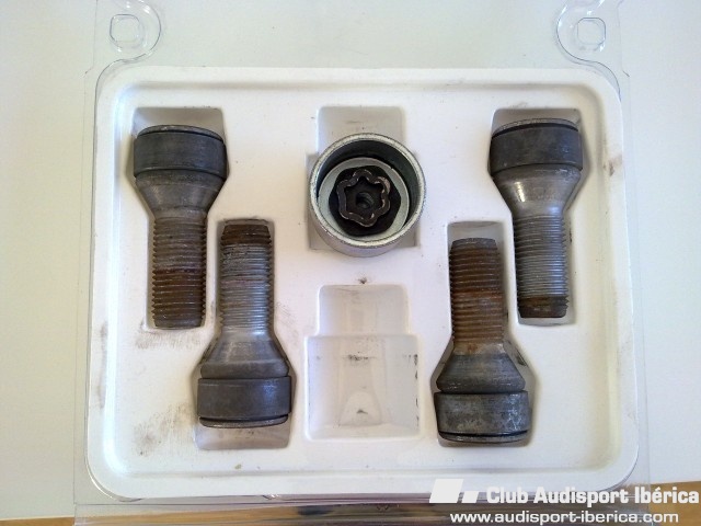

Sardinero Publicado 19 de Enero del 2013 Denunciar Publicado 19 de Enero del 2013 Efectivamente, los míos, originales de Audi, son los 4F0071455. Vienen en una caja de plástico con los 4 tornillos, la cabeza para atornillarlos y un extractor para los cabezales de plástico (para cubrir la cabeza del tornillo y que parezca igual que los normales hexagonales). Además de la ref., en la caja figuran las siguientes inscripciones: M14x1,5x27 - A3, A4, A5, A6, TT,A3 Cabrio, S3, TT-S Si son originales, debería venirte también en la caja una tarjeta con código, que sirve para que Audi te venda la cabeza de atornillado en caso de que la pierdas. Que si te pasa, y no puedes conseguir otra, menuda obra del Escorial para sacarlos. Un saludo, Responder
Kolari Publicado 19 de Enero del 2013 Denunciar Publicado 19 de Enero del 2013 Pues en mi primer juego antirobo original de audi (extra al comprar el coche) me cargue el dibujo de la cabeza de uno de los tornillos en un cambio de ruedas. El segundo juego tambien original VAG, comprado por Ebay para no pagar la primada en el conce, parece algo mas robusto. Vaya movida para el mecánico sacar el tornillo sin el macho al no tener relieve donde encajar ... Parece ser que el tornillo antirobo se debe apretar algo menos que el resto, eso me dijeron. Hay que asegurarse que cuando los vas a apretar o desapretar el macho ha de estar totalmente encajado hasta el final para no romper el relieve. Responder
SetemaisteR Publicado 19 de Enero del 2013 Autor Denunciar Publicado 19 de Enero del 2013 Pues en mi primer juego antirobo original de audi (extra al comprar el coche) me cargue el dibujo de la cabeza de uno de los tornillos en un cambio de ruedas. El segundo juego tambien original VAG, comprado por Ebay para no pagar la primada en el conce, parece algo mas robusto. Vaya movida para el mecánico sacar el tornillo sin el macho al no tener relieve donde encajar ... Parece ser que el tornillo antirobo se debe apretar algo menos que el resto, eso me dijeron. Hay que asegurarse que cuando los vas a apretar o desapretar el macho ha de estar totalmente encajado hasta el final para no romper el relieve. Gracias Kolari lo tendré en cuenta cuando los ponga! Responder
