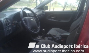

cabra Publicado 21 de Enero del 2013 Autor Denunciar Publicado 21 de Enero del 2013 una donde sale el pulsador y los leds de nivel Responder

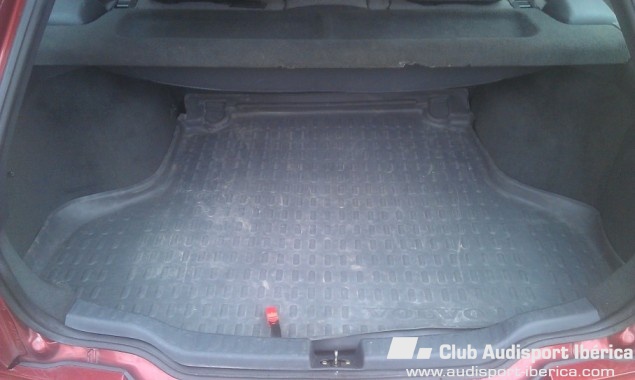

cabra Publicado 21 de Enero del 2013 Autor Denunciar Publicado 21 de Enero del 2013 deposito de gas, las maderas son provisionales hasta que me curre una bandeja con moqueta saludos Responder
cabra Publicado 21 de Enero del 2013 Autor Denunciar Publicado 21 de Enero del 2013 siento el desastre con las fotos Responder
