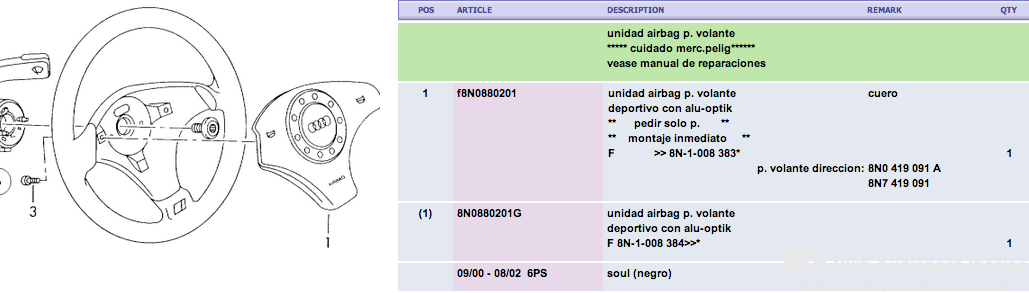

Ivan Aquattro Publicado 19 de Enero del 2013 Denunciar Publicado 19 de Enero del 2013 Que tal !!! Aprovechando un enlace que ha puesto un compañero sobre el anuncio de un TT, he visto que en una de las fotos aparece este volante: Me gustaria conocer la referencia de la tapa del airbar con el logo de audi, ya que sino me equivoco, mi A4 lleva el mismo volante pero me gustaria cambiar la tapa del airbag por la del TT. Dejo foto de mi volante: Agradezco a los compañeros del foro TT vuestra ayuda. saludos. Responder
Walkerius Publicado 19 de Enero del 2013 Denunciar Publicado 19 de Enero del 2013 Parece que no se vende por separado. Va junto el airbag Responder
BBTuner Publicado 19 de Enero del 2013 Denunciar Publicado 19 de Enero del 2013 Cierto, solo se vende esa tapa junto con el airbag. De todas formas los TTs mk1 no tienen todos el "mismo airbag" Los Audisport y Sline la forma del airbag cambia ligeramente, asique si estas buscando algun airbag tienes que buscar el de un volante que NO tenga niguno de esos dos logos. Otra de las opciones que tienes es tratar de encontrar por eBay algun vendedor que haya desmontado el airbag pero vamos, que lo veo complicado. Responder
Ivan Aquattro Publicado 19 de Enero del 2013 Autor Denunciar Publicado 19 de Enero del 2013 Muchas gracias por la aclaracion. Imaginaba que pudiera tener problemas de compatibilidad con el airbag, por eso buscaba la pieza sola para acoplarle el que tengo yo. Buscare a ver si localizo uno con airbag de segunda mano por alemania o inglaterra a ver si sale algo. De nuevo muchas gracias. Responder
