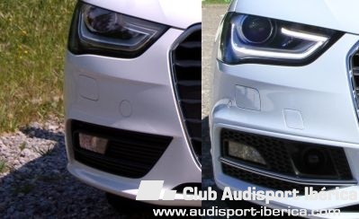

Jordillo Publicado 23 de Enero del 2013 Denunciar Publicado 23 de Enero del 2013 Son distintos: Responder
carreres Publicado 24 de Enero del 2013 Autor Denunciar Publicado 24 de Enero del 2013 Tras ver mil y una fotos del frontal del S4 y del sline...no veo ninguna diferencia excepto la parrilla! Es cosa mía? Responder

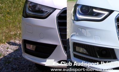

Jordillo Publicado 24 de Enero del 2013 Denunciar Publicado 24 de Enero del 2013 Son distintos: Ahora sí, no sé porque no salia la imagen. Como puedes, el normal tiene mas larga la parte de arriba y el sline la parte de abajo. Responder
carreres Publicado 24 de Enero del 2013 Autor Denunciar Publicado 24 de Enero del 2013 Son distintos: Ahora sí, no sé porque no salia la imagen. Como puedes, el normal tiene mas larga la parte de arriba y el sline la parte de abajo. Ok Y la diferencia del sline con el frontal del S4? Responder
Jordillo Publicado 24 de Enero del 2013 Denunciar Publicado 24 de Enero del 2013 Las diferencias del sline con el S4 son sólo la parrilla y las rejillas del antiniebla (el Sline lleva una barra cromada debajo el antiniebla y el S4 (la foto es uno) lleva dos. Parrilla S4 (sin sensores parking) >>>>>>>>>>>>>>>>> 8K0853651J 1RR aprox. 300€ + IVA Parrilla Sline (negro brillante sin sensores parking) >>>> 8K0853651E T94 aprox 154 + IVA Al loro con el precio de la rejilla del antiniebla derecho.. Buscando las referencias en el ETKA hay un modelo de 47€ (terminada en M) y uno de 147€ (terminada en P), no se si es un error o es que las del S4 son bastante mas caras (El izquierdo vale mas o menos lo mismo en todas las referencias) Responder
