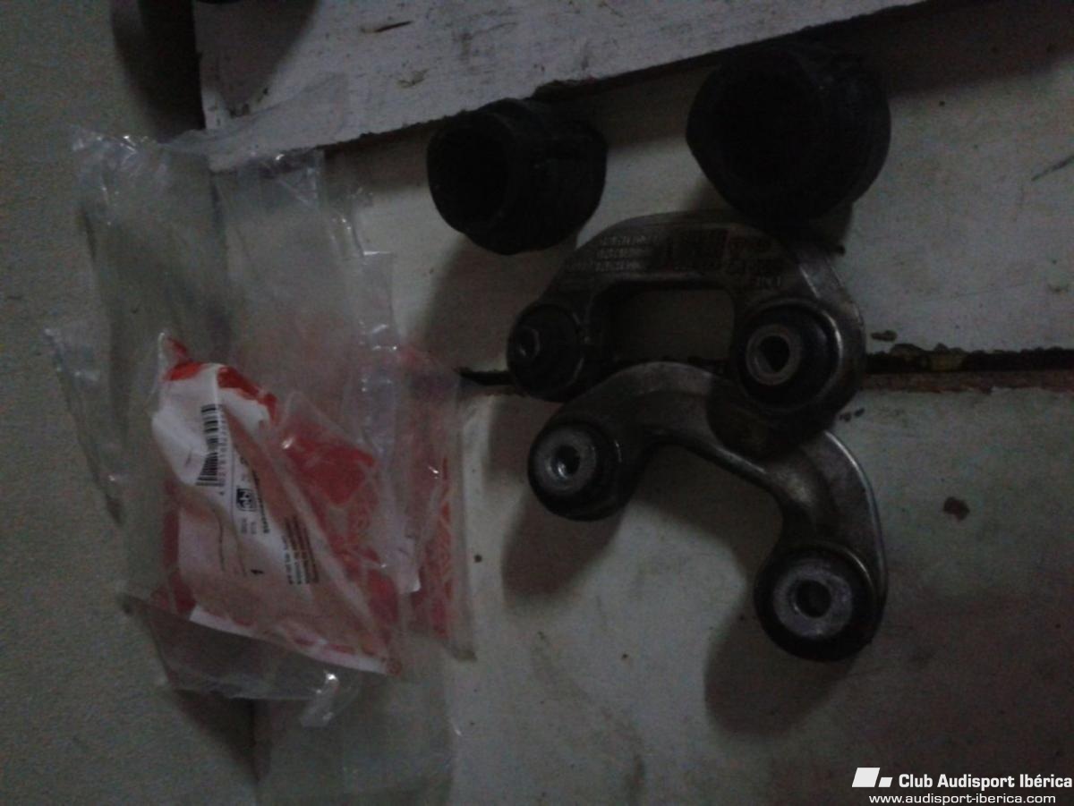

murcianoA4b7 Publicado 27 de Noviembre del 2013 Denunciar Publicado 27 de Noviembre del 2013 Hola, yo tambien le puse, pero han vuelto con el tiempo y por 45€ ( los 2 brazos + 2 gomas ) le he quitado de verdad los ruidos, se nota mucho y merece la pena, totalmente recomendado. SALUDOS Responder
TRACKER_A4 Publicado 28 de Noviembre del 2013 Denunciar Publicado 28 de Noviembre del 2013 Hola, yo tambien le puse, pero han vuelto con el tiempo y por 45€ ( los 2 brazos + 2 gomas ) le he quitado de verdad los ruidos, se nota mucho y merece la pena, totalmente recomendado. SALUDOS Que brazos y que gomas has cambiado exactamente? Y por ese precio? Responder
murcianoA4b7 Publicado 28 de Noviembre del 2013 Denunciar Publicado 28 de Noviembre del 2013 Hola, mira esto, es lo que cambie la pasada semana. Eso si. los cambie yo mismo. SALUDOS Responder
TRACKER_A4 Publicado 28 de Noviembre del 2013 Denunciar Publicado 28 de Noviembre del 2013 Hola, mira esto, es lo que cambie la pasada semana. Eso si. los cambie yo mismo. SALUDOS Gracias!!! Responder

Gustinito Publicado 10 de Diciembre del 2013 Denunciar Publicado 10 de Diciembre del 2013 Yo es lo próximo que voy a hacer. En el conce valen 38+IVA cada una y en oscaro estan por 19,11€. Por ese precio me dejo de grasas y cosas. Ya que es una solución temporal. Lo que queria preguntar: Hola, mira esto, es lo que cambie la pasada semana. Eso si. los cambie yo mismo. SALUDOS Para cambiarlas levantaste el coche o con las ruedas en el suelo? Lo digo porque parece que esas tirantes hacen bastante fuerza y no se como es su posición "neutra" para que cuando le quite los tornillos me pegue un latigazo de la o**** XD Responder
Jose FelipeA4 Publicado 23 de Febrero del 2015 Denunciar Publicado 23 de Febrero del 2015 Tengo el mismo problema de ruido al girarla en ambos sentidos (crujidos continuos) aparte de dirección un poco resistida jajaja que parece ser que es algo común por que un amigo tiene el mismo coche y también la tiene durilla y no creo que sea de la dirección asistida. El caso es que cuando llueve bastante y se moja la junta, goma, guardapolvos o lo que sea el ruido desaparece, probaré a echarle grasa donde habéis dicho. Gracias y un Saludo (= Responder
20valvulasturbo Publicado 24 de Febrero del 2015 Denunciar Publicado 24 de Febrero del 2015 Yo es lo próximo que voy a hacer. En el conce valen 38+IVA cada una y en oscaro estan por 19,11€. Por ese precio me dejo de grasas y cosas. Ya que es una solución temporal. Lo que queria preguntar: Hola, mira esto, es lo que cambie la pasada semana. Eso si. los cambie yo mismo. SALUDOS Para cambiarlas levantaste el coche o con las ruedas en el suelo? Lo digo porque parece que esas tirantes hacen bastante fuerza y no se como es su posición "neutra" para que cuando le quite los tornillos me pegue un latigazo de la h**** XD Se pueden hacer en el aire ,pero para darle el ultimo apriete es mejor que el coche este en reposo,es decir apoyado en el suelo,asi lo aprietas estando es posicion de trabajo. Responder
