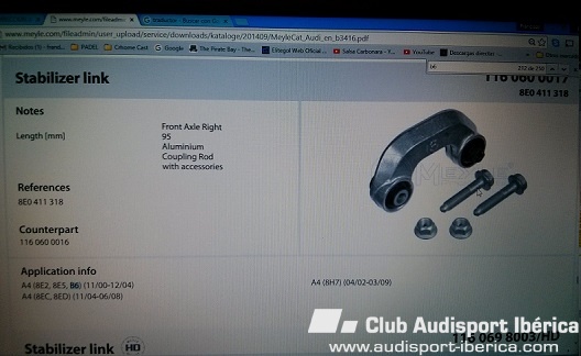

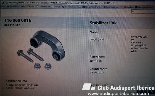

smiley09 Publicado 11 de Abril del 2015 Denunciar Publicado 11 de Abril del 2015 Cual es la referencia de esas piezas en forma de C? Responder
pulin Publicado 3 de Diciembre del 2015 Denunciar Publicado 3 de Diciembre del 2015 (editado) Hoy le he cambiado las piezas izq y dcha y se acabo el crujido de la direccion. Editado 3 de Diciembre del 2015 por pulin Responder
tuane Publicado 29 de Diciembre del 2015 Denunciar Publicado 29 de Diciembre del 2015 Esto? http://web2.carparts-cat.com/default.aspx?32=16049&51=344800906640&35=3448&125=0&36=3229&124=3229&14=8&34=0,100013,100210,100590&1105=1&10=B177E6E70FFA47D9AB3BEB56DA59D6EB348008&12=140 http://web2.carparts-cat.com/default.aspx?32=16049&51=344800906795&35=3448&125=0&36=3229&124=3229&14=8&34=0,100013,100210,100590&1105=1&10=B177E6E70FFA47D9AB3BEB56DA59D6EB348008&12=140 Son meyle, pero en oscaro, por ejemplo salen muchos fabricantes. Es complicado cambiar por uno mismo? Alguna herramienta o útil especial? A ver si así soluciono los chasquidos/crujidos de la dirección a baja velocidad. Responder

batanson Publicado 28 de Diciembre del 2016 Denunciar Publicado 28 de Diciembre del 2016 (editado) Lo adecuado es sustituir los tirantes de la barra estabilizadora. Los que figuran en la fotografía adjuntada más arriba por el compañero Pulin. Lo de echar grasa(puede que sí o puede que no) eliminar o mitigar los ruidos de forma temporal, pero como bien mencinan no es la solución, ya que cuando el ruido se produce esos pequeños silemblock de los tirantes ya claramente presentan holguras. No son piezas caras y merece la pena solventar el problema de raíz. Editado 28 de Diciembre del 2016 por batanson Responder
