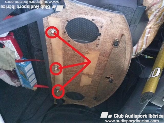

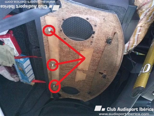

mikela4 Publicado 21 de Enero del 2013 Denunciar Compartir Publicado 21 de Enero del 2013 Oye, porque no haces unas fotos de lo que es la bandeja trasera desde el maletero, donde van los altavoces ? Y una de lo que es el respaldo del banquillo trasero ? Asi con alguna imagen igual podemos ayudarte mas... Responder Enlace al comentario Compartir en otros sitios web More sharing options...
mikela4 Publicado 21 de Enero del 2013 Denunciar Compartir Publicado 21 de Enero del 2013 Alvaro, mira bien en el maletero, en el fondo, hacia el respaldo del banquillo. Alli, si miras bien, veras 3 o mas (no se como llamarlas ) piezas como las que te he marcado en la foto. Saldran por la chapa de la bandeja. Tendras que empujar hacia arriba de ellas, despues es seguir el proceso del brico que encontraras en la seccion correspondiente. No tiene mas! Espero averte sacado de dudas ! Un saludo! Responder Enlace al comentario Compartir en otros sitios web More sharing options...
mikela4 Publicado 22 de Enero del 2013 Denunciar Compartir Publicado 22 de Enero del 2013 Me olvide de poner la foto !!! Aqui esta : Le he dado la vuelta para que veas la bandeja tal como esta montada en el coche! Un saludo! Responder Enlace al comentario Compartir en otros sitios web More sharing options...
