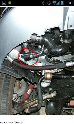

chaves43 Publicado 17 de Marzo del 2013 Autor Denunciar Publicado 17 de Marzo del 2013 La dv en los 1.8t es completamente mecánica. Dependiendo del Codigo motor puede estar en un sitio o otro . En mi caso al ser Codigo motor BEX esta aquí .es que esta con circulo rojo . Por cierto en el despiece de ETKA sale como válvula de desconeccion . Enviado desde mi GT-I9100 usando Tapatalk 2 Responder

bocayna Publicado 18 de Marzo del 2013 Denunciar Publicado 18 de Marzo del 2013 OJO!!!! que la 007p de forge es una recirculatoria, no es una blow off. Tendríamos que ver qué tipo de blow off tienes montada. Responder
bocayna Publicado 18 de Marzo del 2013 Denunciar Publicado 18 de Marzo del 2013 buenas soy nuevo en esto y no estoy muy seguro donde debo comentar esto. tengo un a4 1.8t 163cv y ayer comenzo a descargar el turbo incluso cuando aceleraba creo q es algo de la valvula de descarga ( lleva una de las q hacen el tipico sonido pssss ese ) no se cual ni como sera el coche lo tengo hace un año y fue un cambio por un mini q tenia antes asi q ya venia asi. el hecho es q no se q debo hacer si sera la valvula o algun manguito del turbo a no se xq hay veces q no lo hace y tambien al soltar el acelerador suena como si le costara cerrarse a la valvula tarda mas de lo d costumbre en dejar de sonar a parte de q suena raro y pierde un poco de potencia. espero podais ayudarme muchas gracias y un saludo a todos. Cuando dices que le cuesta cerrarse cuando sueltas el acelerador, no lo entiendo. Precisamente cuando sueltas el acelerador es cuando se abre la membrana o pistón (según la válvula) para descargar. Revisa todos los manguitos del turbo para descartar que esté ahí el problema, aunque es muy probable que se te haya gripado el pistón y se haya quedado abierto. Saludos Responder
