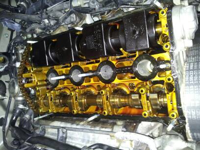

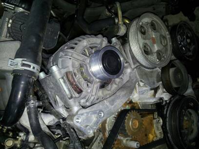

chaves43 Publicado 9 de Febrero del 2013 Autor Denunciar Publicado 9 de Febrero del 2013 A mi hoy me toco cambiar la polea del alternador que estaba gripada y hacia el típico ruido molesto cuando se mueve el volante. Ruido anulado. Jejeje También aproveche a cambiar junta tapa de balancines ya que en el compartimiento de las bujías había aceite . Enviado desde mi GT-I9100 usando Tapatalk 2 Responder
PLATHY Publicado 9 de Febrero del 2013 Denunciar Publicado 9 de Febrero del 2013 Chaves si al quitar la bujia hay aceite eso es sintoma de junta? Responder
Redfox Publicado 10 de Febrero del 2013 Denunciar Publicado 10 de Febrero del 2013 Tengo entendido que si,a un 1.8T que conozco cambiandole la junta se resolvio ese problema.En el conce te la cambian por unos 90 euros aproximadamente,no es caro y casi que te compensa,si por lo que sea queda mal colocada pues tienes garantia.Al mio se la cambie hace poco me manchaba algo de aceite por uno de los tornillos,crei que seria mas caro al darme el presupuesto ni me lo pense,junta nuevita. Responder
chaves43 Publicado 10 de Febrero del 2013 Autor Denunciar Publicado 10 de Febrero del 2013 (editado) Si. Es somas de junta de la tapa. La junta con los ase queda rda y deja de vedar como deber Y suele aparecer el tco babeo de aceite en la parte superior del motor incluindo los alojamientos de las buj. Es barato y simples el cambio . Quiero dar las gracias a tolo que me ha ayudado tanto en este tema como en el cambio de la distribuciHe tolo sin rencores . He. Jejeje Enviado desde mi GT-I9100 usando Tapatalk 2 Editado 10 de Febrero del 2013 por chaves43 Responder
chaves43 Publicado 10 de Febrero del 2013 Autor Denunciar Publicado 10 de Febrero del 2013 Chaves si al quitar la bujia hay aceite eso es sintoma de junta? Efectivamente . Es la junta que se ha quedado dura con los años y deja de vedar como debería y en la parte superior del motor aparece el babeo de aceite. Es barato el cambio y facil Enviado desde mi GT-I9100 usando Tapatalk 2 Responder
