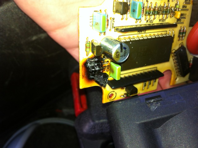

AdriA4TDI Publicado 28 de Enero del 2013 Denunciar Publicado 28 de Enero del 2013 Mira porque paró mi bomba,jeje. Mañana a ver si encuentro algo en el desguace! Un saludo!!! Con el iPhone desde Tapatalk Responder
JJ_325 Publicado 29 de Enero del 2013 Autor Denunciar Publicado 29 de Enero del 2013 Ostras y eso??como se achicharro???la mia cuando la desmonte tenia la placa bien,y de momento ai va sin fallar!!! Responder
AdriA4TDI Publicado 4 de Febrero del 2013 Denunciar Publicado 4 de Febrero del 2013 JJ_325 pues ya ves como está,la tengo aqui a un lado por si se da arreglado o algo. Consegui una bomba hoy,pero no de audi,era de un golf 3,gti creo,lleva bastantes cables tambien. Tienes los datos de vw en el elsa?me podrias mirar el esquema de esta bomba?LA referencia es 1H0 962 257,ya digo,era de un golf 3 y el conector tiene 12 pines. Ya estoy bajando los datos de vw pero hasta que acabe tengo pa dias,jeje. Un saludo!! Responder
AdriA4TDI Publicado 4 de Febrero del 2013 Denunciar Publicado 4 de Febrero del 2013 JJ_325 no busques que no me vale la bomba,que en el autodata sale el esquema y no vale. Un saludo!!!! Con el iPhone desde Tapatalk Responder
JJ_325 Publicado 4 de Febrero del 2013 Autor Denunciar Publicado 4 de Febrero del 2013 JJ_325 no busques que no me vale la bomba,que en el autodata sale el esquema y no vale. Un saludo!!!! Con el iPhone desde Tapatalk Hola compañero,pues ya estaba abriendo el Elsa!jeje.perdon por contestar tarde pero estube cambiandole el aceite y los filtros al culohuevo,de momento mi cierre no volvio a fallar desde que hice un mini apaño,Toco madera para que siga asi.... Responder
AdriA4TDI Publicado 4 de Febrero del 2013 Denunciar Publicado 4 de Febrero del 2013 Na no te preocupes,abri el autodata por mirar y estaba y ya me valió,no era identico pero apañé.Mejor que no falle,ni falta que hace!jej. Un saludo compañero! Responder
