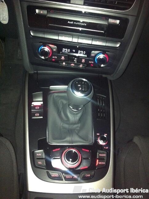

Grial Publicado 9 de Febrero del 2015 Denunciar Publicado 9 de Febrero del 2015 Un par de dudas, chicos, para ir preparando el tema... Lo de la liberación de componentes, es una vez montado y conectado el nuevo clima, verdad? O es una programación que se puede hacer antes... (Pido disculpas por si la pregunta es absurda, jeje....) Y por otra parte, alguien con trizona de origen en facelift puede poner una foto del clima? Creo que la disposicion de los botones es distinta en los facelift y en los pre, mas que nada por no piner en seguimiento ckimas equivocados... Gracias ! Responder

Grial Publicado 10 de Febrero del 2015 Denunciar Publicado 10 de Febrero del 2015 Un par de dudas, chicos, para ir preparando el tema... Lo de la liberación de componentes, es una vez montado y conectado el nuevo clima, verdad? O es una programación que se puede hacer antes... (Pido disculpas por si la pregunta es absurda, jeje....) Y por otra parte, alguien con trizona de origen en facelift puede poner una foto del clima? Creo que la disposicion de los botones es distinta en los facelift y en los pre, mas que nada por no piner en seguimiento ckimas equivocados... Gracias ! image.jpg Muchisimas gracias, compañero !!! ASI da gusto !!!! Responder
