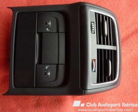

Damian Quattro Publicado 10 de Febrero del 2013 Denunciar Publicado 10 de Febrero del 2013 (editado) Sacado del post del compañero Chity que se ha currado un A4 espectacular. Espero que sea de tu ayuda.Saludos. Brico aire plazas traseras Aire en las plazas traseras Editado 10 de Febrero del 2013 por Damian2 Responder

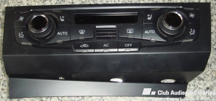

zZarZiLLoSs Publicado 4 de Abril del 2013 Denunciar Publicado 4 de Abril del 2013 Buenas seria posible colocar el modulo de mandos trizona puesto que voy a realizar el brico del aire en la parte trasera, aireador (rejilla) con su correspondiente tubos. El conector es el mismo pero influye algo mas por favor. Gracias. Responder

novato_76 Publicado 5 de Abril del 2013 Denunciar Publicado 5 de Abril del 2013 Buenas seria posible colocar el modulo de mandos trizona puesto que voy a realizar el brico del aire en la parte trasera, aireador (rejilla) con su correspondiente tubos. El conector es el mismo pero influye algo mas por favor. Gracias. El mando vale en Etka casi 800€ y hay una referencia de los canales divididos el enlace y los aireadores que es lo más barato. Si lo haces todo y te lo pones en funcionamiento, avisa que estoy interesado en ver esa posibilidad. Porque podrás poner asientos calefactados y ventilados, creo. Saludos. Responder
zZarZiLLoSs Publicado 6 de Abril del 2013 Denunciar Publicado 6 de Abril del 2013 (editado) Buenas seria posible colocar el modulo de mandos trizona puesto que voy a realizar el brico del aire en la parte trasera, aireador (rejilla) con su correspondiente tubos. El conector es el mismo pero influye algo mas por favor. Gracias. El mando vale en Etka casi 800€ y hay una referencia de los canales divididos el enlace y los aireadores que es lo más barato. Si lo haces todo y te lo pones en funcionamiento, avisa que estoy interesado en ver esa posibilidad. Porque podrás poner asientos calefactados y ventilados, creo. Saludos. Segun me han comentado no se puede por el tema de centralita pero de momento tengo estos dos elementos comprados. El aireador trasero completo 55€ y el Trizona 66€. La parte trasera seguramente me quede con el aireador solo, puesto que no tengo los asientos calefactables que supongo que es para lo que valen la ruletas. Editado 6 de Abril del 2013 por zZarZiLLoSs Responder
franky78 Publicado 7 de Abril del 2013 Denunciar Publicado 7 de Abril del 2013 Mantennos informados, sobretodo si consigues hacer funcionar el panel de control del trizona.... Responder
novato_76 Publicado 7 de Abril del 2013 Denunciar Publicado 7 de Abril del 2013 A ver qué centralita lleva alguien con trizona....interesante. Responder
Ban Publicado 8 de Abril del 2013 Denunciar Publicado 8 de Abril del 2013 Address 08: Auto HVAC (J255) Labels: Redir Fail! Part No SW: 8T1 820 043 AC HW: 8T1 820 043 AC Component: KLIMA 3 ZONEN H06 0140 Revision: C1000000 Serial number: 0105.05.080603 Coding: 34000000 Shop #: WSC 02399 823 56573 Yo tengo trizona y esto es lo que sale en el VAG-COM: Responder
zZarZiLLoSs Publicado 8 de Abril del 2013 Denunciar Publicado 8 de Abril del 2013 (editado) Address 08: Auto HVAC (J255) Labels: Redir Fail! Part No SW: 8T1 820 043 AC HW: 8T1 820 043 AC Component: KLIMA 3 ZONEN H06 0140 Revision: C1000000 Serial number: 0105.05.080603 Coding: 34000000 Shop #: WSC 02399 823 56573Yo tengo trizona y esto es lo que sale en el VAG-COM: Muchas gracias vamos con la búsqueda haber que compatibilidades hay y la que llevo yo. Con esos códigos 8T1 820 043 AC me salen los mandos de dentro del coche. :blink: :blink: :blink: Enviado desde mi Nexus 4 Editado 8 de Abril del 2013 por zZarZiLLoSs Responder
zZarZiLLoSs Publicado 10 de Abril del 2013 Denunciar Publicado 10 de Abril del 2013 (editado) Rebuscando por el foro y escarbando he podido encontrar estos ... Rushifuru javivitf http://www.audisport...onao-mono-zona/ Haber si puedo conseguir el código. Editado 10 de Abril del 2013 por zZarZiLLoSs Responder
Jormi Dj Publicado 10 de Abril del 2013 Denunciar Publicado 10 de Abril del 2013 pregunto yo, para ponerlos calefectables que hay que hacer??? Responder
raul316 Publicado 10 de Abril del 2013 Denunciar Publicado 10 de Abril del 2013 Hola, yo tambien estaría interesado en ponerselo, en mi caso es sólo por estetica es decir si se puede poner la unidad de control y que no de problemas, lo del aire en la parte trasera me daría igual, pues eso si averiguais algo estaré pendiente a ver que pasa. Gracias Responder
franky78 Publicado 10 de Abril del 2013 Denunciar Publicado 10 de Abril del 2013 Por lo que he leído hasta la fecha, poder se puede sacar aire de las plazas traseras haciendo un pedazo de brico de la leche. Lo que comentas tu, y creo que la mayoría de la gente está igual, es intentar cambiar el panel de mandos del monozona por el trizona. Yo hasta la fecha no conozco a nadie que lo haya conseguido. He leído que se necesita un código que sólo te puede dar la casa para que no de error. La duda es, en el supuesto que te den el código, funcionaría? No las tengo todas conmigo... Responder
joseluis__79 Publicado 10 de Abril del 2013 Denunciar Publicado 10 de Abril del 2013 (editado) Que yo sepa la unidad de climatizador lleva proteccion de componentes,ni yo mismo por mi cuenta que llevo clima trizona podria hacer funcionar otro trizona en mi coche.Ya depende de si en audi me querrian adaptar esa unidad.De monozona a trizona a parte de la proteccion lo veo muy dificil de hacer funcionar Editado 10 de Abril del 2013 por joseluis__79 Responder
