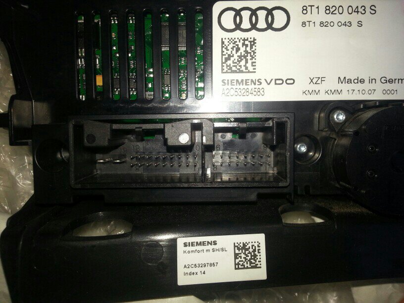

zZarZiLLoSs Publicado 22 de Febrero del 2014 Denunciar Publicado 22 de Febrero del 2014 (editado) Pues tendremos que esperar, resulta que el mando de clima que pedí no vale para los que llevamos start-stop, me di cuenta consultando elsawin y tuve que decirle al vendedor de Ebay que no lo quería, ahora estoy buscando uno que corresponda a mi coche y que no se vaya de precio.. Espero en breve poder conseguirlo y liarme con esto.. Saludos Y porque no valdría? Mirando en etka la única diferencia que veo es con o sin sillones eléctricos.El mío tiene el tema de los asientos eléctricos y demás, vamos como los que ha puesto Chity en los Links anteriores.Como podemos saber las referencias posibles que existen, porque estaba pensando tirarme al ruedo, e ir semasemanacalcesionario paraparaerar el cacharro, pero sólo falta que me intenten liberarlo, no valga es decir, no sea el modelo para mi vehículo y pasar por caja. Luego os subo fotos del modelo exacto. Enviado desde mi GT-N7100 Editado 22 de Febrero del 2014 por zZarZiLLoSs Responder
zZarZiLLoSs Publicado 22 de Febrero del 2014 Denunciar Publicado 22 de Febrero del 2014 Os dejo imágenes .... Enviado desde mi GT-N7100 Responder
coe Publicado 22 de Febrero del 2014 Denunciar Publicado 22 de Febrero del 2014 En principio los mandos de clima si no llevas start-stop valdrian todas las referencias, pero para los que llevan start-stop solo valen los que tienen las terminaciones a partir de AG por lo que he leido en elsawin, ahora mismo en etka segun si lleva los asientos calefactebles o no las referencias son 8T1 820 043 AJ, AR, AL, todas estas valen para todos los modelos ...tanto si llevan start-stop o no.. El que yo estuve a punto de comprar era 8T1820043Q, como veis este no es compatible con el start-stop. Saludos Responder
zZarZiLLoSs Publicado 22 de Febrero del 2014 Denunciar Publicado 22 de Febrero del 2014 En principio los mandos de clima si no llevas start-stop valdrian todas las referencias, pero para los que llevan start-stop solo valen los que tienen las terminaciones a partir de AG por lo que he leido en elsawin, ahora mismo en etka segun si lleva los asientos calefactebles o no las referencias son 8T1 820 043 AJ, AR, AL, todas estas valen para todos los modelos ...tanto si llevan start-stop o no.. El que yo estuve a punto de comprar era 8T1820043Q, como veis este no es compatible con el start-stop. Saludos Gracias por la aclaración, está semana me pasaré si tengo tiempo por el concesionario.Ya os contaré ..... Enviado desde mi GT-N7100 Responder
