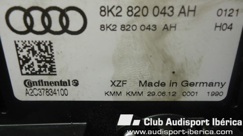

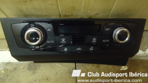

zZarZiLLoSs Publicado 21 de Abril del 2014 Denunciar Publicado 21 de Abril del 2014 He respondido en otro hilo pero lo dejo aquí también ........ Bueno compañero el día de ayer fue largo a parte de caro 73€ por un tiempo invertido en mi coche de 1h 18m. Llegue y les comente lo que tenían que hacer, indicándoles si podía estar presente, dándome la negación. Al cabo de 20m de espera, me llama el jefe de taller para concretar lo que había que hacer (iban bastante perdido en el proceso) invitándome a pasar con el operario. Estando conmigo le indique lo que pensaba que tenia que realizar, puesto que estaba siempre con la unidad nueva, había que conectar la vieja leer componentes, conectar la unidad nueva volver a leer componentes y pasar los datos que lleva la antigua a la nueva. Después de todo esto la unidad se encendido, claro esta con errores, pero todas la teclas funcionaban correctamente, variaba la temperatura, la velocidad del ventilador apenas variaba y cuando apagabas el coche no cortaba el A/C, se quedaba funcionando por lo tanto desmontar y colocar la vieja. Mis dudas se quedan en que lo primero al colocar la nueva perdemos la pantalla del clima en el MMI quedando solo identificado en el modulo, al dar de baja la antigua y meter la nueva luego tuvimos que poner la antigua volviéndola a codificar y darla de alta en componentes, por lo tanto supongo que ahora la nueva si la enchufo tampoco me funcionara para poder trastear yo con ella y si el proceso realizado es el correcto. El cambio era notable en el salpicadero y de escándalo pero no pudo ser. Conclusiones ... tenia que haber montado la versión del modulo trizona para mi coche no la del 2013 como os pongo en la imágenes ... funcionar funcionaria seguro, solo faltaria saber si los errores descritos se solucionarían. Como tengo el otro modulo ya lo probare cuando me pegue la vena, ahora se me ha quitado el mono con la decepción y veremos como acaba la cosa. Responder

zZarZiLLoSs Publicado 21 de Abril del 2014 Denunciar Publicado 21 de Abril del 2014 Ke lastima compañero. Lo suyo por lo que entiendo seria montar un modulo ke corresponda al año del coche no? Así es ... pero ahora creo que le toca a otro pasar por caja y hacer pruebas ... yo si me lo metiera iría a tiro fijo, ya me he gastado 73€ y por el momento paso totalmente, como he comentado, me dejare el original trizona guardado que tengo para mi modelo. Eso si tener claro varias cosas cuando paséis por el concesionario y lo que tenéis que decir que hagan: Conectar maquina con vuestro Clima Mozonoza y hagan una copia de seguridad de vuestro datos del clima. Cambiar el Clima por el Trizona y volcar datos del anterior y liberar componentes. Todo esto no supone mas de 30m, en le concesionario empiezan a marear la perdiz para sacar la pasta, dejárselo bien claro sino a otro concesionario. Responder

A420TDI Publicado 21 de Abril del 2014 Denunciar Publicado 21 de Abril del 2014 Ke lastima compañero. Lo suyo por lo que entiendo seria montar un modulo ke corresponda al año del coche no? Así es ... pero ahora creo que le toca a otro pasar por caja y hacer pruebas ... yo si me lo metiera iría a tiro fijo, ya me he gastado 73€ y por el momento paso totalmente, como he comentado, me dejare el original trizona guardado que tengo para mi modelo. Eso si tener claro varias cosas cuando paséis por el concesionario y lo que tenéis que decir que hagan: Conectar maquina con vuestro Clima Mozonoza y hagan una copia de seguridad de vuestro datos del clima. Cambiar el Clima por el Trizona y volcar datos del anterior y liberar componentes. Todo esto no supone mas de 30m, en le concesionario empiezan a marear la perdiz para sacar la pasta, dejárselo bien claro sino a otro concesionario. hola compis, una cosa que estoy leyendo y no me cuadra mucho, el primer paso que comentas zarzillos es correcto, ok, por el tema de no perder la codificación, es mas no se pierde ok, por propia experiencia. Lo que no me cuadra es el segundo paso ya que el clima nuevo no tiene nada que ver con el primero y lleva codificación distinta, osea que no puede llevar la tuya sino una nueva, que en este caso nose cual seria ni cual correspondería pero en cualquier caso la del tu clima monozona no, seria muy parecida. si alguien con clima trizona pusiera la suya y tu la tuya podríamos diferenciar las codificaciones y de ahí sacar una, aunque siempre te saldría algún fallo en ese modulo. lo que si te harian es liberar componentes verdad? pues esa unidad la puedes volver a poner y hacer pruebas, creo que no hay que ir al conce otra vez, así lo hacia yo cuando monte el mmi 3g+. Responder
Chity Publicado 21 de Abril del 2014 Denunciar Publicado 21 de Abril del 2014 Ke lastima compañero. Lo suyo por lo que entiendo seria montar un modulo ke corresponda al año del coche no? Así es ... pero ahora creo que le toca a otro pasar por caja y hacer pruebas ... yo si me lo metiera iría a tiro fijo, ya me he gastado 73€ y por el momento paso totalmente, como he comentado, me dejare el original trizona guardado que tengo para mi modelo. Eso si tener claro varias cosas cuando paséis por el concesionario y lo que tenéis que decir que hagan: Conectar maquina con vuestro Clima Mozonoza y hagan una copia de seguridad de vuestro datos del clima. Cambiar el Clima por el Trizona y volcar datos del anterior y liberar componentes. Todo esto no supone mas de 30m, en le concesionario empiezan a marear la perdiz para sacar la pasta, dejárselo bien claro sino a otro concesionario. hola compis, una cosa que estoy leyendo y no me cuadra mucho, el primer paso que comentas zarzillos es correcto, ok, por el tema de no perder la codificación, es mas no se pierde ok, por propia experiencia. Lo que no me cuadra es el segundo paso ya que el clima nuevo no tiene nada que ver con el primero y lleva codificación distinta, osea que no puede llevar la tuya sino una nueva, que en este caso nose cual seria ni cual correspondería pero en cualquier caso la del tu clima monozona no, seria muy parecida. si alguien con clima trizona pusiera la suya y tu la tuya podríamos diferenciar las codificaciones y de ahí sacar una, aunque siempre te saldría algún fallo en ese modulo. lo que si te harian es liberar componentes verdad? pues esa unidad la puedes volver a poner y hacer pruebas, creo que no hay que ir al conce otra vez, así lo hacia yo cuando monte el mmi 3g+. Entonces por lo que das a entender esa unidad trizona tiene liberados componentes, podria ponerla y codificar con alguna codificacion de algun coche que lleve trizona y probar haber que pasa?, un saludo. Chity. Responder
A420TDI Publicado 21 de Abril del 2014 Denunciar Publicado 21 de Abril del 2014 exacto, siempre que se lo liberaran en el conce, aunque diera errores, si tiene liberados los componentes lo podrás poner tantas veces como quieras e intentar codificar, por eso os digo que si alguien colgara una codificación trizona, probablemente lo haga funcionar, pero siempre saldrá un error o varios, ya que los que llevamos monozona no tenemos instalados sensores etc...nose si me explico. Responder
Chity Publicado 21 de Abril del 2014 Denunciar Publicado 21 de Abril del 2014 exacto, siempre que se lo liberaran en el conce, aunque diera errores, si tiene liberados los componentes lo podrás poner tantas veces como quieras e intentar codificar, por eso os digo que si alguien colgara una codificación trizona, probablemente lo haga funcionar, pero siempre saldrá un error o varios, ya que los que llevamos monozona no tenemos instalados sensores etc...nose si me explico. Te explicas perfectamente, me imagino que los errores saldra cuando metas el vag-com pero las funciones del trizona si lo codificas correctamente funcionara, ok gracias, haber si zarzillos lo prueba y haber si alguno que tenga trizona cuelga su codificacion trizona, un saludo. Chity Responder
zZarZiLLoSs Publicado 21 de Abril del 2014 Denunciar Publicado 21 de Abril del 2014 (editado) Hoy necesito el coche para ir al trabajo y no voy poner nada por si la lío y me toca coger la bicicleta para acudir al el. Mañana lo pruebo pero no tengo muy claro lo que decís pues si meter el nuevo y codificar y liberar cambiamos al viejo y no funcionaba, tuvo que volverlo a dar de alta. Por cierto gracias a todos por el apoyo. Ya voy contando. Enviado desde mi SM-N9005 mediante Tapatalk Editado 21 de Abril del 2014 por zZarZiLLoSs Responder
