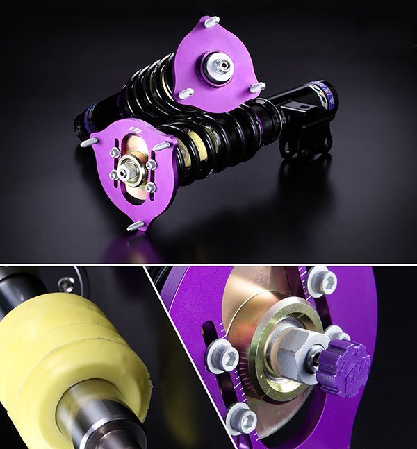

BKK Publicado 24 de Abril del 2022 Denunciar Publicado 24 de Abril del 2022 hace 1 hora, VIX dijo: Yo esa no la conozco, ¿cuál es? Uppps, se me olvidó ponerlo. Es de la marca D2 Racing y está disponible en 4 versiones. Street, Sport, Circuit y Rally Asfalto. Me llama la atención el poder ajustar la altura independientemente de la compresión del muelle. CARACTERÍSTICAS BÁSICAS DE LOS KITS: Ajuste de altura independiente de la precarga del muelle. 36 ajustes de amortiguación diferentes De acero de alta calidad SAE9254 con una gran protección contra la corrosión y de durabilidad extrema. Componentes de aluminio forjado 6061. Aceite hidráulico de altas prestaciones. Para ajustar el montaje del fondo para alcanzar la altura deseada y no hay necesidad de comprimir el resorte. Utilice el cojinete del resorte para evitar el sonido inusual al girar el volante. La altura del paseo se puede caer 60mm ~ 100m m de la altura del paseo de OE. Sencillas de instalar y usar. Responder
duke80 Publicado 25 de Abril del 2022 Denunciar Publicado 25 de Abril del 2022 En 22/4/2022 a las 16:32, BKK dijo: Buenas tardes. Espero que no esté pifiandola al postear aquí después de ocho años. Parece que llegue ocho años tarde para modificar mi B5, pero esque lo tengo hace solo 3. Bueno el tema es que he visto éste volante en Polonia y me gustaría saber si pasaría ITV, que me imagino que no, y entonces la pregunta sería si se podría homologar, que me imagino que con dinero si. Muchas gracias de antemano. Saludos Yo llevo éste montado desde hace más de 6 años y ningún problema en la ITV: En suspensión, no sé decirte si esa es buena o mala, no la conozco. Yo monté una Bilstein B14 y muy muy contento con ella. Un saludo! Responder
BKK Publicado 25 de Abril del 2022 Denunciar Publicado 25 de Abril del 2022 hace 2 horas, duke80 dijo: Yo llevo éste montado desde hace más de 6 años y ningún problema en la ITV: En suspensión, no sé decirte si esa es buena o mala, no la conozco. Yo monté una Bilstein B14 y muy muy contento con ella. Un saludo! Wow!! Guapísimo el volante!!! De hecho el tío que los hace los personaliza y le quería pedir que me quitara el alcántara y me dejara en cuero liso. Vamos que quedaría muy parecido al tuyo. ¿Sería mucho preguntar por cuanto te salió? Mmmm, lo de la suspensión seguiré investigándola, pero muchas gracias por la info!!! Estoy esperando un par de cosillas que en teoría llegan ésta semana y cuando lleguen os presentaré a mi abuelete. Un saludo!!!! Responder
