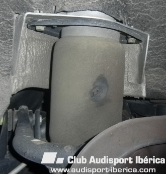

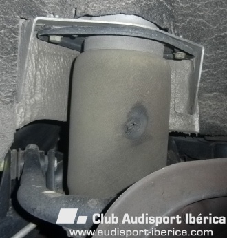

jafv Publicado 22 de Enero del 2013 Denunciar Publicado 22 de Enero del 2013 Por partes. Primero que no haya pérdidas de aire, porque si las hay, cualquier compresor no será capaz de incharlas. Todo depende del tamaño del agujero, a ver que te parece este agujero de una trasera (mia) Busca las pérdidas de aire, y para ello nada mejor que un spray de agua jabonosa (agua con fairy por ej.). Rocias abundantemente todos los sitios por donde pueda haber pérdida de aire y miras. Las escandalosas salen a la primera. Las pérdidas sibilinas te hacen al cabo de 5 minutos una pelotita de espuma blanca y densa del tamaño de un guisante-garbanzo (depende del tiempo). Si no hay pérdida, se queda aguada la zona con alguna que otra burbujita que no crece. Y hay alguna zona que no es posible comprobar con la balona montada, y hay que hacerlo con ella fuera. Piensa primero en cambiar las balonas delanteras, pero cuando las tengas fuera, compruébalas además para ver pon donde pierden. Responder
