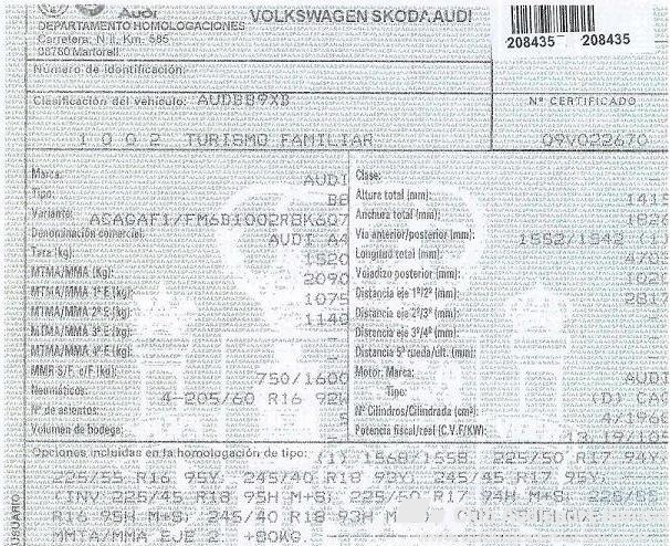

Super-Raton Publicado 30 de Enero del 2013 Denunciar Publicado 30 de Enero del 2013 (editado) Yo llevo 8x18 - ET39 y quedan bien. Con ET32 incrementas 13mm por lado el ancho de via (VS ET45) por lo que estarías dentro de los limites...(*) tampoco creo que sobresalgan de la aleta... ET32 esta al limite de lo que a mi me parece aceptable, tendria que verlo en directo para poder decirte si me parece una combinacion acertada... ahora bien, legal creo que sí lo es... saludos! (*) Mira tu ficha técnica para ver cual es la medida principal de rueda. Ademas puedes ver los anchos de vias homologados... Edito: perdon por la calidad de la foto lo primero... En la foto del ejemplo la anchura de vias homologada es de 1552 delante y 1542 detras pero si sigues la llamada (1) veras que en homologaciones tambien figura 1568 delante y 1558 detras... es decir, 16mm mas por eje... Esta ultima medida es la que puedes considerar para añadirle los 30mm famosos... siempre que no sobresalga de la aleta claro... ...y todo eso con la llanta de 16" que tiene ET45... Editado 30 de Enero del 2013 por Super-Raton Responder
