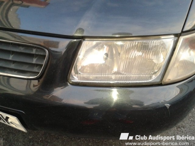

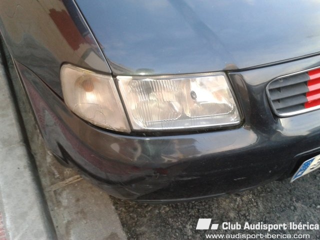

danix Publicado 23 de Enero del 2013 Autor Denunciar Publicado 23 de Enero del 2013 yo soy de los que lleva bola... eso si os puedo asegurar que no me acerco a ningun coche ni le doy ni le dare, por que desde que tengo mi jolla, llego tarde a todos sitios buscando aparcamiento mas que ancho para que nadie me de, y si doy seguramente le pondria papel, por que soy una persona que si hace algo malo ya se queda con el run run toda la semana, deveras. ademas me aporta cierta tranquilidad sinceramente, me han dado por delante, pero mira como por detras no me han dado, o almenos ni me he enterado. eso si, ya de el anterior dueño mi matricula tiene una marquita de que le han dado con bola. bueno pongo las fotos para que me comenteis como veis el destrozo Responder

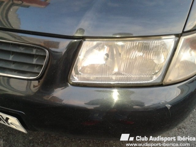

danix Publicado 23 de Enero del 2013 Autor Denunciar Publicado 23 de Enero del 2013 y el otro lado, bulli tu como experto que opinas?? Responder

primoantonio Publicado 23 de Enero del 2013 Denunciar Publicado 23 de Enero del 2013 Parece mas como si el faro se hubiera movido hacia arriba... En cualquier caso es algo leve, con poco que lo desmontes seguro que se queda bien. Responder
danix Publicado 23 de Enero del 2013 Autor Denunciar Publicado 23 de Enero del 2013 Si, el faro parece tambien tocado... Pero los dos ademas, por eso es que ya me planteo de todo, desde que haya sido un golpe hasta que algun niñatillo le haya dado por mi coche, ...por que un dia me encontre el espejo vuelto totalmente y..... Que ya no se que pensar vamos. Bueno hoy el pobre se ha llevado una sesion intensiva de limpieza porlomenos. Entonces pensais que podra quedar como antes? Responder
JJ_325 Publicado 23 de Enero del 2013 Denunciar Publicado 23 de Enero del 2013 Si, el faro parece tambien tocado... Pero los dos ademas, por eso es que ya me planteo de todo, desde que haya sido un golpe hasta que algun niñatillo le haya dado por mi coche, ...por que un dia me encontre el espejo vuelto totalmente y..... Que ya no se que pensar vamos. Bueno hoy el pobre se ha llevado una sesion intensiva de limpieza porlomenos. Entonces pensais que podra quedar como antes? Si compi,primero prueba a mover el faro antes que la defensa,tienes que quitar el intermitente y lleva un tornillo de lado que hay que acceder por ai,y lleva lso otros 2 encima a la vista,a lo mejor es que se te movio el faro donde esta el tornillo,prieba asi!saludos,yo en verano cuadre un poco mis faros porque estaban algo descuadrados y de paso quite la defensa y meti el kit xenon CTRL + Q to Enable/Disable GoPhoto.it Responder
