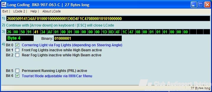

JuanmaXS Publicado 24 de Enero del 2013 Denunciar Publicado 24 de Enero del 2013 Y lo raro es que entro en Vag Com y veo que está activado. Seguí en su día el tutorial de vwgolf haciendo los siguientes pasos: SELECT [09 – Cent. Elect.] [Coding - 07] -> Long Coding Helper -> Byte 4 Al no existir una relación de Bits en el Byte 4 del modulo 09 hay que cambiar la codificación del Binary para poder activar el Bit 0 (0=desactivado, 1=activado) que se encarga de la función de las luces antinieblas en modo cornering Para ello cambiamos la codificación del Binary de origen [01000000] por la nueva codificación que activa el Bit 0 [01000001] y pasamos al Byte 5 para que nos guarde la nueva codificación del Binary presionando [Arrow down] o seleccionando con la flecha del ratón el Byte 5. Nos tiene que quedar como nueva codificación del Binary en el Byte 4 [01000001] y el valor del cuadradito negro del Byte 4 ha de pasar de 40 a 41. Exit LCode o ESC -> [Do It!] para que acepte el New Coding -> Codificación aceptada Cuando lo hice en su día me funcionó sin problemas pero hoy me he dado cuenta que no me funcionan y pensé que se me habría desactivado la codificación en el Vag Com pero la sorpresa es que al entrar continúa estando activado. Obviamente la codificación que hice fue la de teniendo los faros de Xenón Plus tal y como podéis ver en lo que os he copiado. ¿Qué problema puede pasar? ¿Me podéis ayudar? Espero vuestras respuestas para ponerme manos a la obra. Muchas gracias por adelantado! Responder

vwgolf Publicado 26 de Enero del 2013 Denunciar Publicado 26 de Enero del 2013 No lo entiendo JuanmaXS qué es lo que te está pasando. ¿Qué cable estás utilizando y qué versión de software de Vag-Com? Fíjate que en el cable 11.11.3 Release que es de los más actualizados ya figura esta activación para poder hacer seleccionando el Bit 0 del Byte 4 en lugar de cambiar los dígitos del Binary: Un saludo. Responder
JuanmaXS Publicado 27 de Enero del 2013 Autor Denunciar Publicado 27 de Enero del 2013 No lo entiendo JuanmaXS qué es lo que te está pasando. ¿Qué cable estás utilizando y qué versión de software de Vag-Com? Fíjate que en el cable 11.11.3 Release que es de los más actualizados ya figura esta activación para poder hacer seleccionando el Bit 0 del Byte 4 en lugar de cambiar los dígitos del Binary: Un saludo. Hola vwgolf, pues creo que mi versión del cable es la 11.3, es decir, no es la última pero está bastante actualizado. He de decirte que a mi no me aparece la opción para poder seleccionarlo, tengo que hacerlo de forma manual en el binary. Para mas info decirte que al pasarle un auto-scan me da error en el regulador de altura del faro derecho de xenón, eso fue porque antes de comprar el coche yo le cambiaron la bombilla de xenón en un taller no oficial y luego no le pasaron la máquina de diagnosis con lo que siempre da ese error (no es posible borrarlo) Pero ese no puede ser el problema porque yo lo conseguí activar una primera vez pero por alguna razón dejó de funcionar. ¿Cómo puedo conseguir la última versión del software para probar si funciona activando la casilla en vez de cambiar el dígito en el binary? Muchas gracias por tu interés. Responder

vwgolf Publicado 27 de Enero del 2013 Denunciar Publicado 27 de Enero del 2013 No lo entiendo JuanmaXS qué es lo que te está pasando. ¿Qué cable estás utilizando y qué versión de software de Vag-Com? Fíjate que en el cable 11.11.3 Release que es de los más actualizados ya figura esta activación para poder hacer seleccionando el Bit 0 del Byte 4 en lugar de cambiar los dígitos del Binary: Un saludo. Hola vwgolf, pues creo que mi versión del cable es la 11.3, es decir, no es la última pero está bastante actualizado. He de decirte que a mi no me aparece la opción para poder seleccionarlo, tengo que hacerlo de forma manual en el binary. Para mas info decirte que al pasarle un auto-scan me da error en el regulador de altura del faro derecho de xenón, eso fue porque antes de comprar el coche yo le cambiaron la bombilla de xenón en un taller no oficial y luego no le pasaron la máquina de diagnosis con lo que siempre da ese error (no es posible borrarlo) Pero ese no puede ser el problema porque yo lo conseguí activar una primera vez pero por alguna razón dejó de funcionar. ¿Cómo puedo conseguir la última versión del software para probar si funciona activando la casilla en vez de cambiar el dígito en el binary? Muchas gracias por tu interés. Tienes que comprarte otro cable para trabajar con la última versión de software. Si no me equivoco tu cable es valido para la versión de software 10.6.4 Release y con esta versión no vas a tener ningún problema a la hora de activar codificiaciones. Un saludo. Responder
