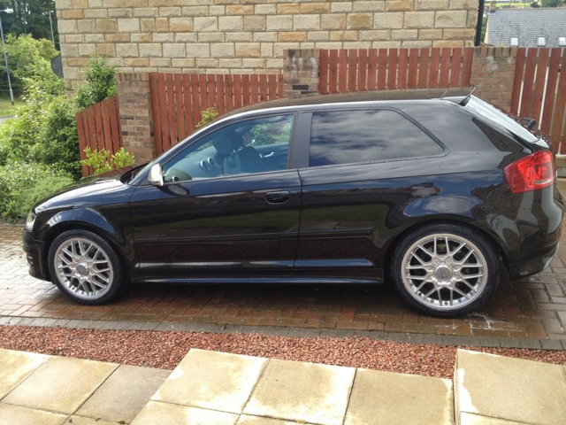

vegacc Publicado 27 de Enero del 2013 Autor Denunciar Publicado 27 de Enero del 2013 Le quedan mui ben.jeje.ami sime sale bien la operacion colgare algo de fotos Responder
vegacc Publicado 28 de Enero del 2013 Autor Denunciar Publicado 28 de Enero del 2013 Pfff como quedan.impresinante.avesi cuelgo alguna fotillo. Responder
bloky Publicado 28 de Enero del 2013 Denunciar Publicado 28 de Enero del 2013 Pfff como quedan.impresinante.avesi cuelgo alguna fotillo. ¿Has notado cambio en el comportamiento? Enviado desde mi iPad con Tapatalk HD Responder
vegacc Publicado 30 de Enero del 2013 Autor Denunciar Publicado 30 de Enero del 2013 Pfff como quedan.impresinante.avesi cuelgo alguna fotillo. ¿Has notado cambio en el comportamiento? Enviado desde mi iPad con Tapatalk HD Responder
vegacc Publicado 30 de Enero del 2013 Autor Denunciar Publicado 30 de Enero del 2013 Asi es como hera antes Responder
