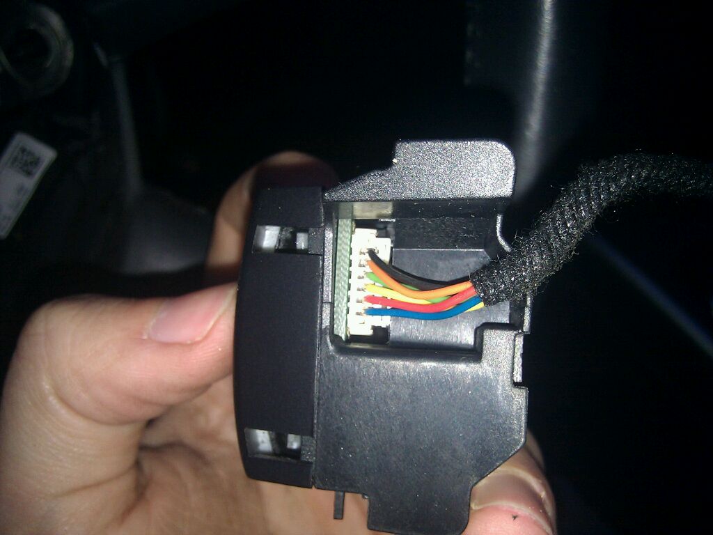

crcenteno Publicado 28 de Enero del 2013 Autor Denunciar Publicado 28 de Enero del 2013 Con una llave de carraca pequeña de 1/4" y una extensión de 40 mm más la punta TORX 30 desenroscas los 2 tornillos sin ningún problema. Con la llave de contacto puesta teniendo la dirección desbloqueada solo tienes que girar el volante a la posición de las 6 y no tendrás problema alguno. Un saludo. Tal y como dices, conseguido! Aunque me he llevado un chasco pues mis botones multifunción no aceptan levas.... Enviado desde mi Nexus One usando Tapatalk Responder
