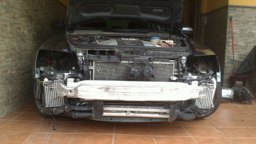

Jose83 Publicado 26 de Enero del 2013 Denunciar Publicado 26 de Enero del 2013 Bueno pues despues de la tan anciada espera por nuestros nuevos proyectores he de decir que la diferencia es abismal, os cuento mas o menos como lo he hecho yo. Desmontamos paragolpes y opticas de faros. Enviado desde mi ST25i usando Tapatalk 2 Responder

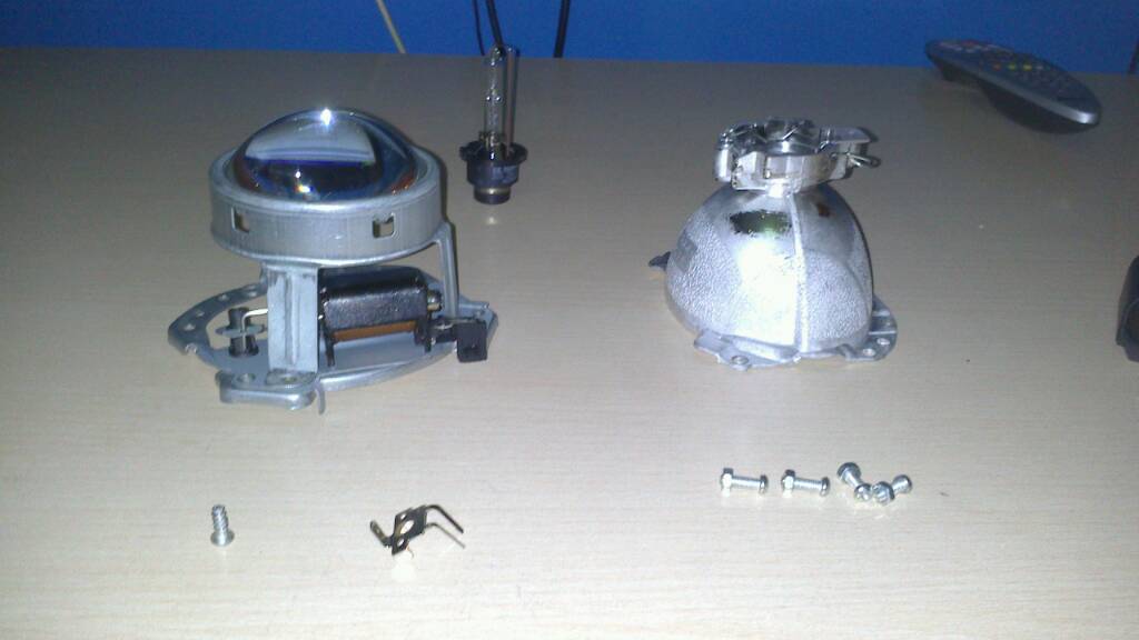

Jose83 Publicado 26 de Enero del 2013 Autor Denunciar Publicado 26 de Enero del 2013 Ahora llega lo mas trabajoso, adaptar los proyectores a nuestros faros. Quitamos los cuatro tornillos q sujetan nuestro antiguo proyector a la base negra q es lo que mueve cuando arrancamos el coche o cuando cojemos un bache. Enviado desde mi ST25i usando Tapatalk 2 Responder

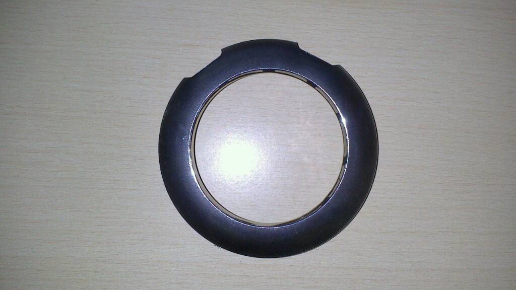

Jose83 Publicado 26 de Enero del 2013 Autor Denunciar Publicado 26 de Enero del 2013 A continuacion despegamos un poco el proyetor asta q podamos separar el enbeyecedor o arito q vemos por fuera del faro que va justo alrrededor de la lente, si no soltamos esto, el proyector no sale! Tened mucho cuidao cos las pestañitas q van a presion, pero se quita bien Enviado desde mi ST25i usando Tapatalk 2 Responder

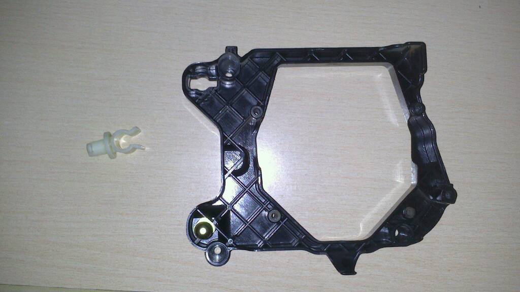

Jose83 Publicado 26 de Enero del 2013 Autor Denunciar Publicado 26 de Enero del 2013 Luego yo desencaje y saque fuera del faro la base negra donde va atorniyado el proyector para posteriormente poder ponerle el arito a nuestro nuevo proyector Enviado desde mi ST25i usando Tapatalk 2 Responder
Jose83 Publicado 26 de Enero del 2013 Autor Denunciar Publicado 26 de Enero del 2013 Eso si, los proyectores nuevos vienen divididos en dos partes,una el soporte de la bombilla y otra el soporte de la lente, cojido con cuatro tornillos y sus tuercas, bien pues los tornillos hay que quitarselos para posteriormente poder meter el conjunto en en faro(sin la otra mitad que es el soporte de la bombilla) Enviado desde mi ST25i usando Tapatalk 2 Responder
Jose83 Publicado 26 de Enero del 2013 Autor Denunciar Publicado 26 de Enero del 2013 Ahora viene lo peor! Encajar la base negra en su lugar dentro del faro, hay que tener muchiiiiisima paciencia compañeros, pero os digo q un poco de destreza entra, un pequeño detalle, antes de intentar meter el conjunto en el faro, yo le quite la grapita blanca que esta en la base negra. Sale dardole media vualta, y se la volvemos a poner cuando el conjunto este ya dentro del faro. Enviado desde mi ST25i usando Tapatalk 2 Responder
alcoscar Publicado 26 de Enero del 2013 Denunciar Publicado 26 de Enero del 2013 Ahora q dices eso. No se podría dejar el soporte de la bombilla antigua y se solucionaba el problema del encendedor? Responder
Jose83 Publicado 26 de Enero del 2013 Autor Denunciar Publicado 26 de Enero del 2013 Ah se me olvidava, habreis visto que el arito que va insertado en la lente tiene dos muescas,no?pues tened la precaucion de ponerlas para arriba, osea viendo el faro puesto en el coche, las muecas son para arriba. Responder
Jose83 Publicado 26 de Enero del 2013 Autor Denunciar Publicado 26 de Enero del 2013 Ahora q dices eso. No se podría dejar el soporte de la bombilla antigua y se solucionaba el problema del encendedor? No se pude alcoscar, primero por que los proyectores originales vienen en una pieza y segunda el cromado de los proyectores originales es mas opaco que los de los nuevos. osea que reflejan menos la luz. Responder
Jose83 Publicado 26 de Enero del 2013 Autor Denunciar Publicado 26 de Enero del 2013 Cuando tengamos dentro el conjunto, lo anclamos en sus tres tetones de dentro del faro y ya tenemos la base negra en su sitio. Responder

Jose83 Publicado 26 de Enero del 2013 Autor Denunciar Publicado 26 de Enero del 2013 Ahora vamos con la otra mitad, el soporte de la bombilla. La bombilla encaja perfectamente, pero el encendedor no, para eso, vemos q el encendedor viene con una carcasa metalica, bien, pues se la kitamos para q no tenga tanto grosor a la hora d encajarlo en la bombiya Enviado desde mi ST25i usando Tapatalk 2 Responder
Jose83 Publicado 26 de Enero del 2013 Autor Denunciar Publicado 26 de Enero del 2013 Las cuatro patillas del encendedor se las corte a ras, para lograr una base totalmente plana me ayude de un lijadora, no pasa nada si se araña un poco la pista metalica redonda que lleva, muy importante dejarlo plano porque el encendedor indirectamente nos va acer como una base en el soporte de la bonbiya cuando lo anclemos. Enviado desde mi ST25i usando Tapatalk 2 Responder
alcoscar Publicado 26 de Enero del 2013 Denunciar Publicado 26 de Enero del 2013 Ahora vamos con la otra mitad, el soporte de la bombilla. La bombilla encaja perfectamente, pero el encendedor no, para eso, vemos q el encendedor viene con una carcasa metalica, bien, pues se la kitamos para q no tenga tanto grosor a la hora d encajarlo en la bombiya Enviado desde mi ST25i usando Tapatalk 2 No se sí es mejor hacer lo de comer las pestañas. Supongo q se pondrá a parir de calor una vez encendido y esa carcasa supongo q lo protegerá un poco, no? Responder
Jose83 Publicado 26 de Enero del 2013 Autor Denunciar Publicado 26 de Enero del 2013 Vamos ahora con el soporte de la bombiya, yo le quite el tornillito de estrella q cojia una chapita que como para cojer una masa Enviado desde mi ST25i usando Tapatalk 2 Responder
