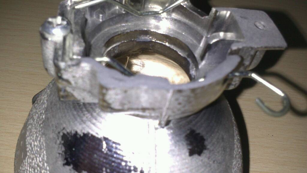

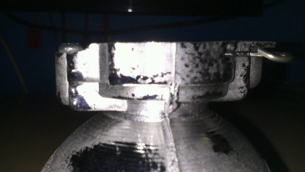

Jose83 Publicado 26 de Enero del 2013 Autor Denunciar Publicado 26 de Enero del 2013 Y ahora con una lijadora fui rebajando la base donde ancla la bombida asta que el encendedor rotaba sobre las dos patillitas que tiene la bombilla en su base. OJO! Tened cuodado y rebajad lo jisto no vaya a ser q os comais las dos patillitas donde anclan los alambritos q sujetan las bombillas Enviado desde mi ST25i usando Tapatalk 2 Responder
Jose83 Publicado 26 de Enero del 2013 Autor Denunciar Publicado 26 de Enero del 2013 (editado) Una vez que encaje el encendedor con la bombilla puesta y anclada en su soporte, lo montamos en el faro superponiendolo en el conjunto que ya abiamos insertado antes, le ponemos los mismos tornillos que le quitamos al proyector original ( sin ponerle los que nos venian en los proyectores nuevos, no hace falta) conectamos y listo! Editado 26 de Enero del 2013 por Jose83 Responder
