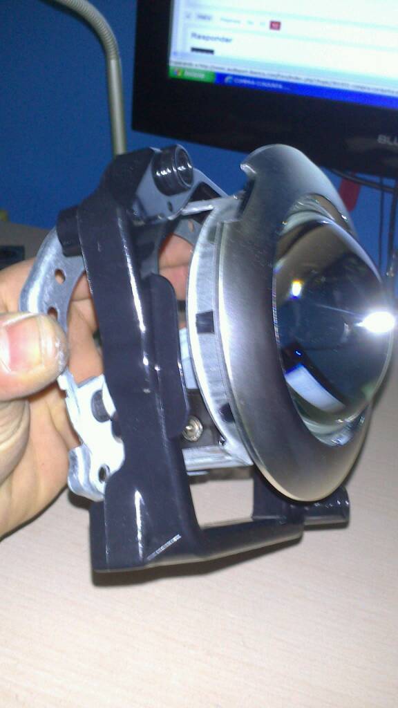

Brosi Publicado 27 de Enero del 2013 Denunciar Publicado 27 de Enero del 2013 Por cierto que con el "cabreo" no he dicho nada a Jose83, Un brico genial perfectamente explicado. Yo no tuve que desmontar el marco negro interno del faro, el proyector nuevo como se puede desacoplar, entra bien con el embellecedor montado, haciendo coincidir las muescas del embellecedor arriba para girarlo y que entre. Luego ya una vez metido se atornilla todo junto. Responder
alcoscar Publicado 27 de Enero del 2013 Denunciar Publicado 27 de Enero del 2013 Lástima q no tengas fotos de eso Brosi. Responder
Brosi Publicado 27 de Enero del 2013 Denunciar Publicado 27 de Enero del 2013 Lástima q no tengas fotos de eso Brosi. Basicamente es esto , pero sin desmontar el marco negro del faro, aqui se ve como el proyector nuevo se puede desmontar, entonces para meterlo se hace coincidir el marco con la muesca del embellecedor. Responder

Jose83 Publicado 28 de Enero del 2013 Autor Denunciar Publicado 28 de Enero del 2013 Ademas si os fijais los proyectores originales tienen como una pestaña metalica como para no dejar pasar todo el haz de luz, y sinenbago los nuevos vienen totalmente descubiertos, por que hacen esas cosas?! Responder
