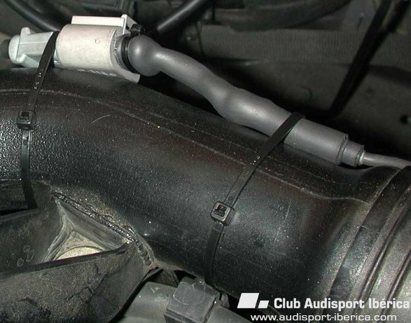

Tolo Publicado 2 de Febrero del 2013 Denunciar Publicado 2 de Febrero del 2013 ¿El cableado de los inyectores? El cableado no es este eh!! Responder

dan_b_200 Publicado 2 de Febrero del 2013 Denunciar Publicado 2 de Febrero del 2013 Hola mira los cables de los inyectores Responder
ROMAN80 Publicado 2 de Febrero del 2013 Autor Denunciar Publicado 2 de Febrero del 2013 Alguien ha colgado algo de como se hace? Responder
