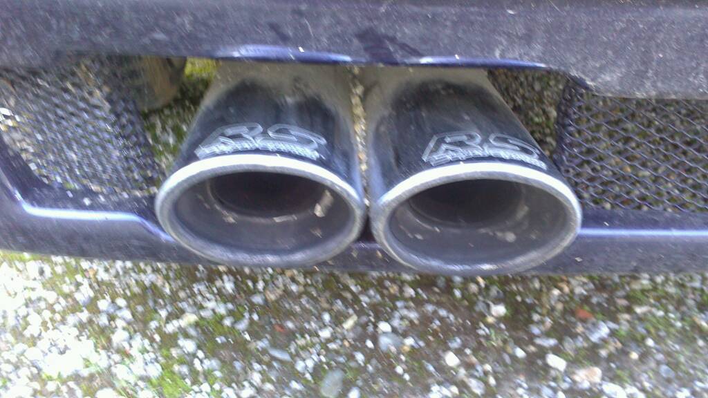

porter Publicado 8 de Febrero del 2013 Denunciar Publicado 8 de Febrero del 2013 Yo a ver si te pongo un video del mio que al final nunca lo hago, mañana si puedo hago uno y lo cuelgo para que oigas como suena el mio, al ralenti casi no suena, pero en cuanto lo pasas de 2500 rpm suena mucho. Un saludo Responder
A4B51.8T Publicado 9 de Febrero del 2013 Autor Denunciar Publicado 9 de Febrero del 2013 Yo a ver si te pongo un video del mio que al final nunca lo hago, mañana si puedo hago uno y lo cuelgo para que oigas como suena el mio, al ralenti casi no suena, pero en cuanto lo pasas de 2500 rpm suena mucho. Un saludo Os colgare yo también 1 acelerando un poco jejejeje. Responder
Tazrider Publicado 9 de Febrero del 2013 Denunciar Publicado 9 de Febrero del 2013 yo creo que los videos no hacen justicia el tuyo a4b51.8t suena precioso... A mi sabes que quizas me gustaria un pelin mas de sonido pero veremos hace al final... Responder
A4B51.8T Publicado 9 de Febrero del 2013 Autor Denunciar Publicado 9 de Febrero del 2013 Si, tienes toda la razón la verdad que tampoco tengo oportunidad de escucharlo de lejos jajajaja pero es que se me hace difícil que alguien monte lo mio jajajajajaja. Responder
