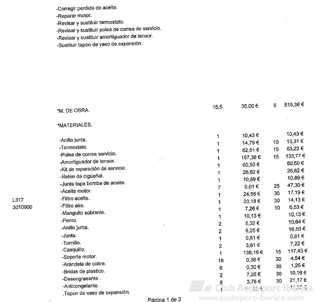

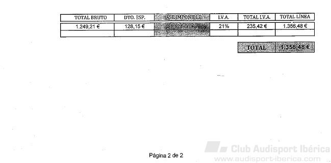

madmack Publicado 8 de Marzo del 2013 Autor Denunciar Publicado 8 de Marzo del 2013 Al fin tengo el coche!!! Ayer me pude acercar a por el. Suena fino, tiene muchísima más patada y espero que dure otros 280.000 km sin darme otro susto de estos el cab***... Aquí la factura y el montón de cosas que se le han hecho Responder
madmack Publicado 8 de Marzo del 2013 Autor Denunciar Publicado 8 de Marzo del 2013 Resumiendo: Se le ha corregido tooooodas las fugas de aceite, juntas de carter, retenes varios. Abierto el carter se ha revisado la bomba de aceite y cambiado juntas Se ha cambiado un taco de motor que tenía reventado Se ha cambiado una polea de la correa de servicios que estaba cascada, y su ten´sor que tenía holgura Se ha cambiado el termostato Filtros y aceite nuevos Líquido anticongelante A esto hay que sumarle los 600€ en piezas del kit del árbol de levas completo. Con tiempo haré unas fotos de las piezas que han quitado, vais a flipar con los desgastes! Responder
madmack Publicado 8 de Marzo del 2013 Autor Denunciar Publicado 8 de Marzo del 2013 El mecánico, recomendable al 110% http://www.espamaq.com/contacto El tío estuvo me enseño todas las piezas que había cambiado, el por qué, explicándome bien los conceptos de la factura para que no quedase duda (si me la ha clavado me he ido todo contento y convencido) En fin, que queda un buen post sufrido en propias carnes para futuras averías con la solución más económica posible Responder
