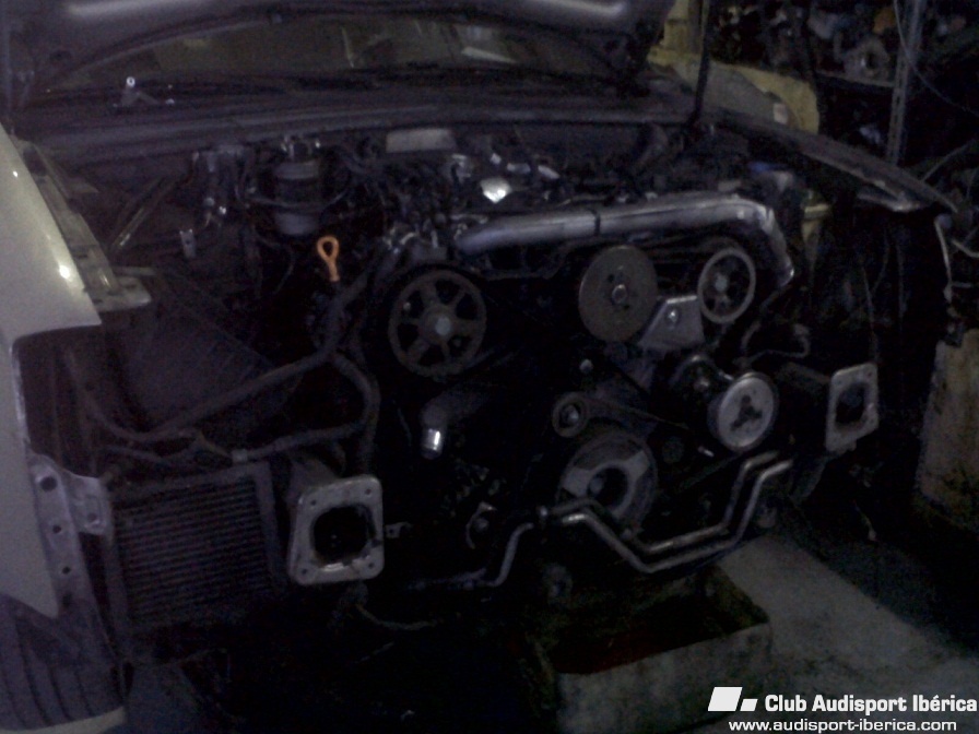

Es curioso, los árboles de levas están desgastados, tienen una muesca que con el dedo se nota perfectamente, llega a tener casi un borde cortante, y lo cojonudo que no todos están igual... el que mejor está es justo el que se ve por el tapón del aceite!?!?
Bueno, me va a llamar durante la mañana para darme presupuesto de su trabajo:
- instalación del kit de árbol de levas (+balancines+empujadores, etc)
- compra y sustitución de la EGR, tiene un pequeño agujerito por el que salen gases de escape
- una de las poleas de una correa de servicios debe estar mal, ya que la correa apoyaba como la mitad
- sustituir los tubos del retorno del gasoil, esos que pierden y enguarrinan el motor
- compra y sustitución del termostato del agua, ese que está detrás de la distribución
- revisión general del motor y solucionar las fugas de aceite
cuando me llame... a comprar el kit de árbol de levas

Joer es curioso lo de que elq ue menos desgastes tenga sea el del tapon. Al final el presupuesto final cual es??espero que no llegue al 2 jejejejeje.

Recuerdas que los estuvimos mirando y eras el que mejor los tenias?

La egr yo no la cambiaría la anulaba mecanicamente, con una chapa ciega en el lado del tubo de escape y luego otra chapa ciega en la admisión y puedes dejar la EGR de pega o quitarla y tienes ahí mas espacio y ya está.
Es mi opinión, yo la anulaba aunque estuviera bien asique si encima tienes que comprarla y lo que vale pues....

Cambia bomba de agua...porque ibas a hacer cambio de correas,no?
La polea que dices, me temo que es la misma que le cambié a mi coche que también se jodió por culpa de una correa que rozaba. Se conoce que se salen de su sitio.
