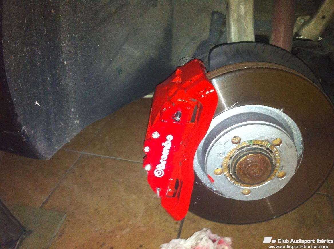

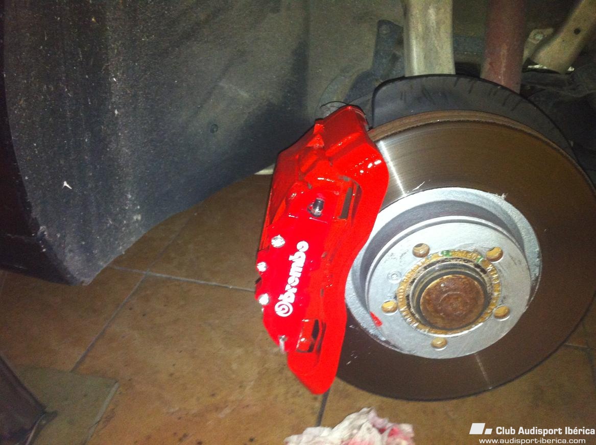

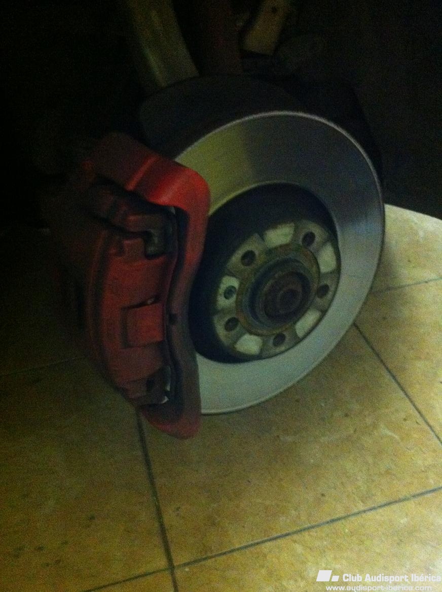

MooCKye Publicado 27 de Enero del 2013 Denunciar Publicado 27 de Enero del 2013 Al final me decidí a ponerle las tapas de las de las pinzas de freno tenia mis dudas pero por el precio me decidí. Al principio quise poner las tapas del S6 pero no lo tenia muy claro como adaptarlas y al final me decidí por las Brembo La verdad es que la que tenia pensado para adelante la he puesto atrás y la de atrás adelante ya que así se simplificaba bastante el trabajo De paso e pintado las pinzas y la parte plana de los discos y he descontaminado las llantas y las he sellado por el interior Os dejo lo mas importante las fotos. Del antes y el después: Responder

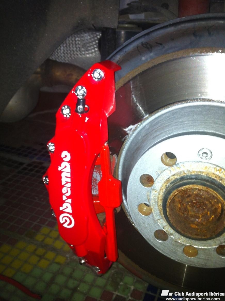

MooCKye Publicado 27 de Enero del 2013 Autor Denunciar Publicado 27 de Enero del 2013 otras y ya todo montado. Responder
a6negro Publicado 1 de Febrero del 2013 Denunciar Publicado 1 de Febrero del 2013 con que producto lo has pegado¿¿ Responder
MooCKye Publicado 8 de Febrero del 2013 Autor Denunciar Publicado 8 de Febrero del 2013 No me fie de pegarlas y les puse 2 tornillos cada una así si tengo que cambiar pastillas se pueden sacar con facilidad. Responder

MooCKye Publicado 13 de Febrero del 2013 Autor Denunciar Publicado 13 de Febrero del 2013 queda muy bien que pena que no afán más grandes . ejejeej Alfonso no las has mirado bien la pinza es la original y en el hueco de la pastilla es donde esta insertada el cubre pinza lo que pasa es que todo el conjunto lo pinte del mismo color para que no se notara y quedara todo integrado Responder
MooCKye Publicado 13 de Febrero del 2013 Autor Denunciar Publicado 13 de Febrero del 2013 Hola Sr. moockye La verdad estan guapissimas :drooling: ,me gustaria donde puedo pedir para mi coche y son muy caros. Gracias y un saludo :thumbsup: Las pedí en dealextrem y me parece que las 4 fueron 25€ El gran problema son que como las tienes que encajar es trabajo de chinos yo tarde un total de 8 horas para las cuatro contando 2 manos de pintura Un saludo Responder

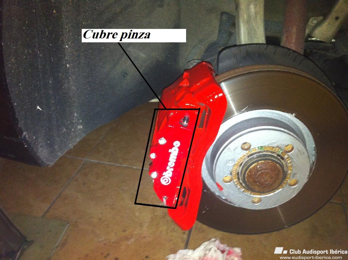

MooCKye Publicado 14 de Febrero del 2013 Autor Denunciar Publicado 14 de Febrero del 2013 Hola entiendo que es un embellecedor no? No es un porta pinzas entero con lo cual por las medidas más o menos que veo para losque tenemos el sline no valdrían ya que la pinza es mucho más grande que dicho embellecedor . Los tu be que recortas unos 3 cm y sino recuerdo mal tus discos con mas o menos esa medida te dejo una foto remarcando lo que es el cubre pinza La verdad yo no creo que lo montara de nuevo ya que es ir ajustando y con la tensión de que si te equivocas se va al traste el invento. Responder
A5SBC Publicado 26 de Junio del 2013 Denunciar Publicado 26 de Junio del 2013 No sabia que para los s-line no valían ya que las pinzas son mas grandes. Siempre se aprende algo en este foro y en esta ultima foto se ve clarísimo la diferencia embellecedor-pinza. Muy buen trabajo Responder
