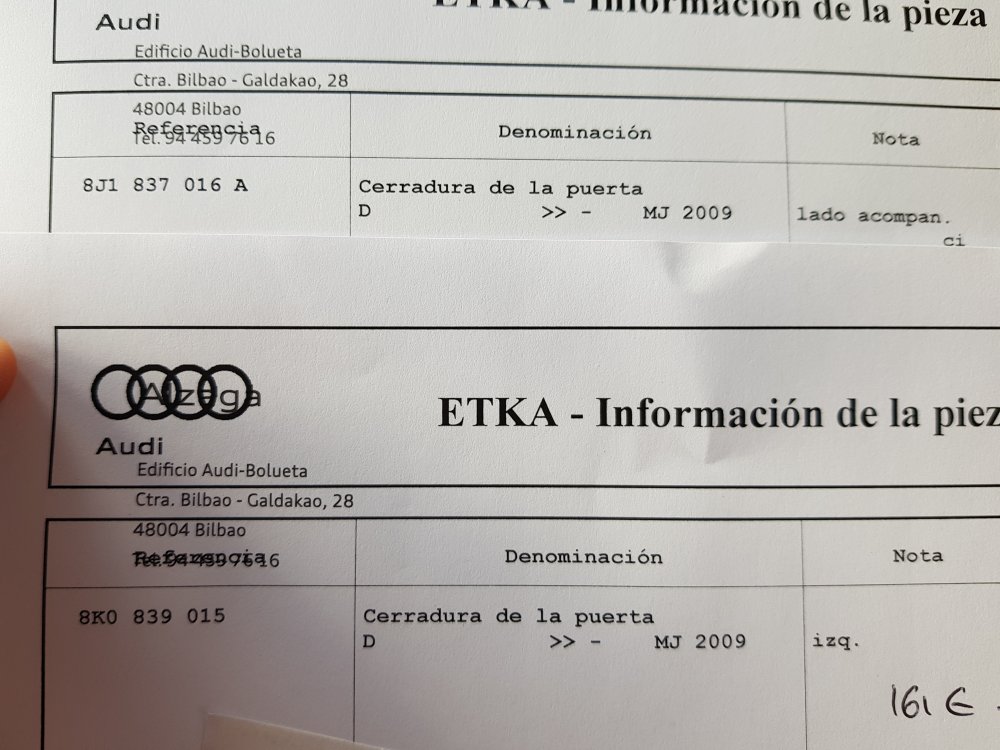

carreras Publicado 14 de Abril del 2019 Denunciar Publicado 14 de Abril del 2019 (editado) Yo he cambiado la cerradura trasera izquierda y delantera derecha. La he comprado en Amazon y 90€ he pagado por las dos. Ahora funciona correctamente. Mi problema era que no abría desde fuera pero si por dentro. Os paso la referencia que me dio Audi Editado 14 de Abril del 2019 por carreras Responder
