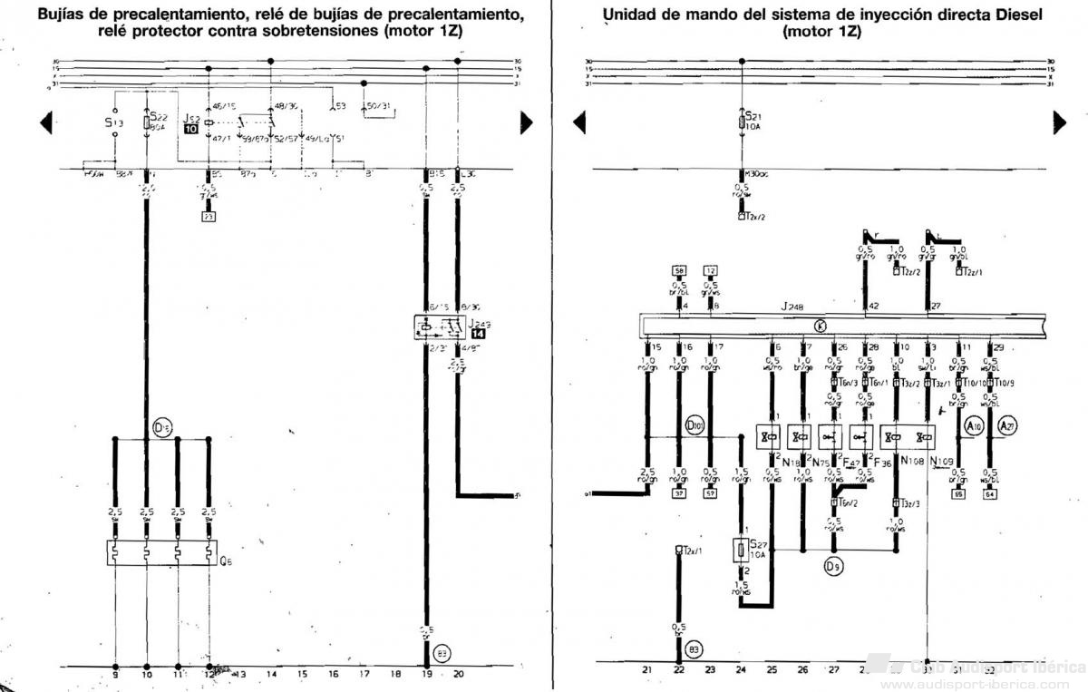

Buenos dias soy nuevo en este foro : He comprado un 80 tdi del 94 y me tarda en arrancar la primera vez.
Donde puedo encontrar esquema o fotos del sitio donde esta puesto el temporizador no lo encuentro
ya he cambiado sensor de temperatura sin el si me funciona el fusible bien el rele tambien ,me falta la señal para que actue el rele no se de donde biene ¿ puede tener alguna centralita? gracias un saludo Primitivo
te paso el esquema. Has comprobado el consumo de las bujias (es de 8 Amperios cada una 32 en total, si te da 24 1 mal, 16 dos mal, 8 tres mal o sacalas y verifica que se pongan al rojo
