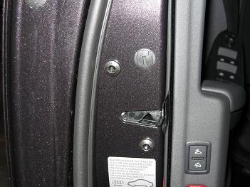

tonys Publicado 31 de Enero del 2013 Denunciar Publicado 31 de Enero del 2013 Ahora mismo no lo tengo a mano. Luego cuando baje al garage lo miro. De todas formas, saber si tienes alarma es muy fácil: en el canto de la puerta del conductor hay dos botones que, si tienes alarma, sirven para desactivar el sensor de movimiento y el de remolcado. http://www.audisport...-1213209432.jpg Responder
A4SWHITE Publicado 31 de Enero del 2013 Autor Denunciar Publicado 31 de Enero del 2013 Ahora mismo no lo tengo a mano. Luego cuando baje al garage lo miro. De todas formas, saber si tienes alarma es muy fácil: en el canto de la puerta del conductor hay dos botones que, si tienes alarma, sirven para desactivar el sensor de movimiento y el de remolcado. http://www.audisport...-1213209432.jpg tonys, gracias por la info. Con la foto me sobra, no hace falta que bajes. (me parece que yo eso no lo tengo, pero voy a comprobarlo). Salu2. Responder
