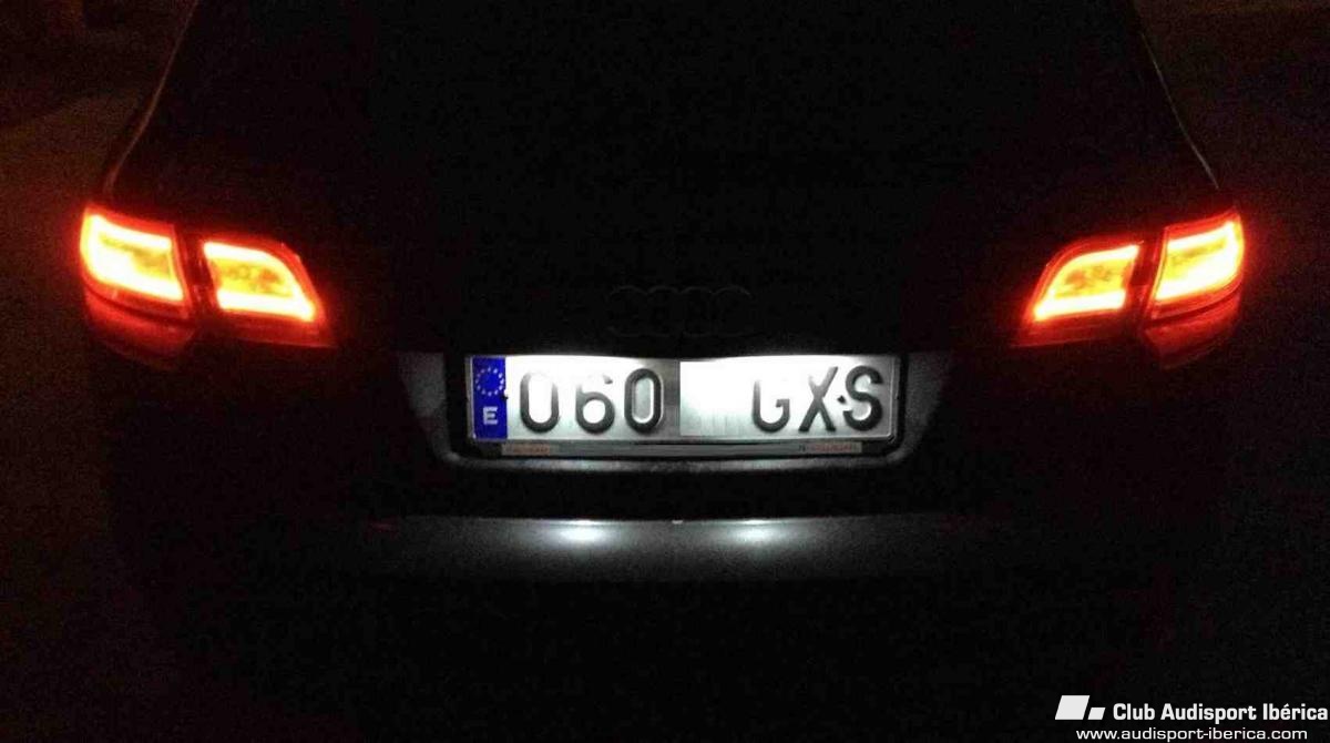

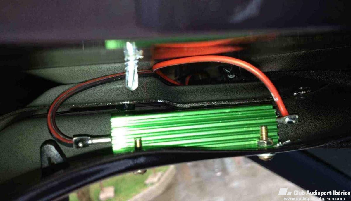

nrp_12 Publicado 11 de Marzo del 2013 Denunciar Publicado 11 de Marzo del 2013 Yo estos días he colocado los led en la matrícula de mi A3 del 2011 (al parecer es el modelo que más lata da para conseguir ponerle los led en la matrícula). Después de pelearme en busca de unos led que no diesen fallo durante más de un año... un amigo que se dedica a temas eléctricos ha encontrado la forma de colocarlos y que no den error incluso sin ser led con Canbus, unicamente ha colocado una resistencia de cerámica y aluminio en el interior del portón del maletero, bien escondido y sin que tenga nada alrededor para que no toque nada por el calor que desprende al encenderse y fuera una placa de 6 led en cada plafón (para mi opinión creo que me he pasado con los 6 led ya que iluminan mucho, e igual los cambio por unos de 3 leds), bueno y al final me ha quedado perfecto, no da error de ningún tipo en la centralita ni nada por el estilo. Luego ya puesto a hacer bricolaje, (por si os interesa) me he puesto con las molduras de las puertas, cambio de marchas y cenicero y le he pegado el vinilo con el acabado de aluminio cepillado, ya que el color que traía no me gustaba nada (negro sin más) y el interior cambia muchísimo con esas dos tonterías. Un saludo Responder

nrp_12 Publicado 12 de Marzo del 2013 Denunciar Publicado 12 de Marzo del 2013 La verdad no te puedo decir nada de eso porque no tengo ni idea de electrónica... estaba delante cuando lo ha estado montando y poco más, lo que si sé seguro es que solo necesitaba una resistencia para los 2 plafones, si quieres intento sacar alguna foto y la cuelgo, pero la resistencia no pone nada de cuanto es... Si es el mismo modelo de coche podría hablar con el y que si quiere pues te envie el material y lo preparas tu, porque dudo que el me diga de cuanto es la resistencia porque perdería de vender... para que te hagas una idea a mi no me ha cobrado la mano de obra (que serían sobre 30-45 minutos), solo me ha cobrado los materiales (puede que con algun interés) y fueron 27 euros con los leds y todo. No me ha parecido caro, mas aun viendo lo que roban en los recambios por pedir unos led con canbus y que te vale uno poco menos que eso para que luego no funcione... Otra cosa que me habia dicho es que algun modelo anterior necesita una resistencia un poco mas potente, pero como no era mi caso no le seguí preguntando. Un saludo Responder

nrp_12 Publicado 18 de Marzo del 2013 Denunciar Publicado 18 de Marzo del 2013 (editado) estoy intentando subir las fotos pero no sé como se hace... por lo que estoy viendo tengo que tenerlas subidas a otra pagina en internet y luego pegar el URL? no hay forma de subirlas directamente desde mi escritorio? Editado 18 de Marzo del 2013 por nrp_12 Responder
nrp_12 Publicado 18 de Marzo del 2013 Denunciar Publicado 18 de Marzo del 2013 Aquí van las fotos de mi instalación de los leds en la matrícula, aunque no creo que os sirva de mucha ayuda: Responder
