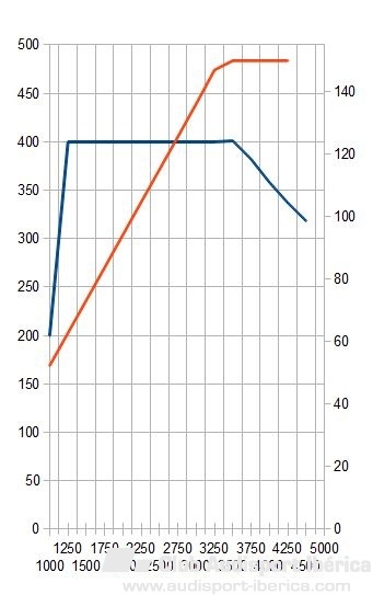

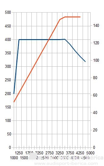

Jordillo Publicado 6 de Febrero del 2013 Denunciar Publicado 6 de Febrero del 2013 Hala... para disfrute de los afortunados poseedores del 204 CV. Los ejes están al reves (dónde normalmente ponen la potencia está el par). Es mi primer dia con el openoffice y no se arreglarlo. Aburrido que está uno XD Responder
Grial Publicado 6 de Febrero del 2013 Denunciar Publicado 6 de Febrero del 2013 Muchas gracias, vecino !! Responder
seraes Publicado 6 de Febrero del 2013 Denunciar Publicado 6 de Febrero del 2013 Hala... para disfrute de los afortunados poseedores del 204 CV. Los ejes están al reves (dónde normalmente ponen la potencia está el par). Es mi primer dia con el openoffice y no se arreglarlo. Aburrido que está uno XD Gracias!! de donde o sacas? La potencia está bien? Responder
Jordillo Publicado 6 de Febrero del 2013 Denunciar Publicado 6 de Febrero del 2013 La vuestra es facil de sacar :-) de 1250 a 3500 esta en el par maximo (400 Nm) y de 3500 hasta 4500 da la potencia maxima (204 CV) ... Si sabes el par para cada momento sabes la potencia y viceversa. La potencia la he puesto en Kw, no en caballos. Mas que nada porque las otras tambien lo estaban. (204 CV =150 Kw ) Responder
