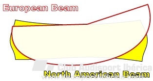

Athabasco Publicado 29 de Enero del 2013 Denunciar Compartir Publicado 29 de Enero del 2013 El caso es que el otro dia hablando con Seresmi me comentó que en el otro coche que tiene en casa el faro por dentro tenia como una palanquita y le dije pues ahora que lo dices en los restyling que le voy a cambiar tambien tiene una en el foco de la lupa pero ni flowers de para que sirve. El caso es que se me quedó la mosca detras la oreja y me di cuenta que es un sistema para cambiar el sentido del haz de luz, de manera que en una posición recorta hacia un lado y de la otra el otro lado, de esa manera tambien averigué como lo hacen para que con la lupa no deslumbre ya que la mitad de la luz está tapada con una chapa con la forma que queda dentro detras de la lupa. Esto es en un sentido Y esto en el otro Tambien comentar que no todos los faros lo tienen ya que eso lo tengo en uno (por proceder de dos fuentes) y en el otro está dijeramos fijo y no tiene palanquita. En fin si teneis que conducir por la izquierda que sepais que en los faros modernos eso del adheisivo que tapaba un trozo de la optica pasó a mejor vida. Ahora es cuando ya todos lo sabiais, jeje. S2 Responder Enlace al comentario Compartir en otros sitios web More sharing options...

zeimon Publicado 29 de Enero del 2013 Denunciar Compartir Publicado 29 de Enero del 2013 La verdad que es curioso si. Hasta donde yo se los faros de EU no tienen la misma referencia que los faros UK ni que los de USA. Los faros de UK por conducir por la izquierda y los de USA por llevar luz de posicion naranja en el faro. EU 8D0941029AK UK 8D0941029AM USA 8D0941029AQ Responder Enlace al comentario Compartir en otros sitios web More sharing options...

mikela4 Publicado 30 de Enero del 2013 Denunciar Compartir Publicado 30 de Enero del 2013 Pues tienes razon Atabasco : yo lo sabia , y lo se desde cuando tenia al amigo ucraniano en el desguace (por desgracia ya no esta alli) porque del restyling al que le quite el tempomat, tambien me quede con un motor de faro, pues el faro a tomar por c... porque lo he desmontado a trocitos ! Y se otra cosa, sobre los faros "USA" , que si no lo sabiais, se pueden usar en Europa...y no! La diferencia no es muy muy... pero si que hay diferencia por mucho que digan que no : Ahora se que me diras que lo sabias Un saludo campeon! Responder Enlace al comentario Compartir en otros sitios web More sharing options...
