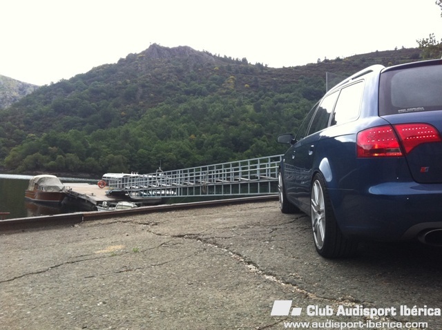

Este era el mío con llanta 19" homologado.
