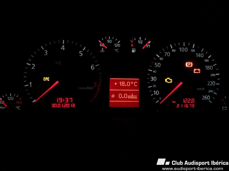

perexk Publicado 30 de Enero del 2013 Denunciar Publicado 30 de Enero del 2013 Hola foreros , Soy propietario de un A6 2.4 de gasolina del 2001 de Barcelona. Os llevo siguiendo desde Abril y he de decir que os felicito por este foro, teneis unos bricos y consejos SUPER Mi problema es que mi A6 (del cual estoy super contento) con los años ha ido perdiendo "memoria" en sus pixeles . He visto que hay foreros han optado por cambiar el cuadro, llevarlo a arreglar a sitios especializados en ello y otros han optado por reparar ellos mismos el FIS. Como yo soy más bien patoso (como mucho cambiar las luces ) me he decidido por un NO ESTÁN PERMITIDOS LOS ENLACES EXTERNOS . He quedado con el en casa, realizará el cambio de FIS y os comentaré que tal trabaja para que tengais la posibilidad aquellos que son tan "manitas" como yo...jejejejeje Saludos
perexk Publicado 30 de Enero del 2013 Autor Denunciar Publicado 30 de Enero del 2013 Hola, Os comento respecto a la reparacion del FIS. El servicio prestado y la reparación del FIS perfecta : Me ha explicado que este fallo se debe a dos problemas relacionados. Normalmente, las soldaduras de la pantalla con la placa con el tiempo se agrietan y se pierden pixeles. Otra causa es que además suele fallar la cinta conectora de plástico que se agrieta. Mucha gente en lugar de cambiar y soldar ( que es un proceso delicado y complicado) opta por apretar más la cinta o en su defecto aplicar calor para recuperar pixeles, pero es una solución momentánea . Respecto al cambio de pantalla, hay 2 opciones: Pantalla asiática, que es la que suelen colocar en la mayoria de sitios. Con esta pantalla la garantía es de tres meses. Para las pantallas asiáticas, el precio de pantalla + retirar cuadro + desoldar + soldar + calibrar agujas es de 100 euros. Pantalla europea que dispone de un año de garantía. En el caso de la pantalla europea, el precio de pantalla + retirar cuadro + desoldar + soldar + calibrar agujas es de 140 euros . Obviamente, la mejor es la europea . El trabajo ha sido excelente : se ha desplazado a mi domicilio y en 1:45h ya había realizado la sustitución. La pantalla ha sido soldada con estaño, que permite una mejor funcionalidad y alargar la vida de la pantalla. VENTAJAS DEL SERVICIO: RAPIDO, BARATO y CON GARANTIA Os adjunto imágenes de la nueva pantalla ENLACE NO PERMITIDO
elgrajo Publicado 31 de Enero del 2013 Denunciar Publicado 31 de Enero del 2013 Yo deberia hacerselo al mio, pero 140€....
perexk Publicado 31 de Enero del 2013 Autor Denunciar Publicado 31 de Enero del 2013 La verdad es que vale la pena . En el concesionario me querian cambiar el cuadro ENTERO :shocked: ....además, navegando para encontrar alguna solución esta es la más económica
