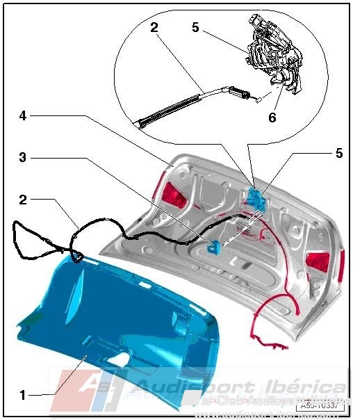

mochilo75 Publicado 31 de Enero del 2013 Denunciar Publicado 31 de Enero del 2013 Desbloqueo de emergencia para la cerradura del portón Nota El desbloqueo de emergencia se monta sólo en vehículos con pared posterior rígida. FIG. 10337 Tendido en el lado del portón 1 - Guarnecido del portón/capó Desmontado 2 - Cable Bowden Nota En caso de reinstalación, el cable Bowden debe tenderse partiendo del cierre del portón por el lado interior del portón y a lo largo de la bisagra del portón hasta el habitáculo. Los clips del cable Bowden están preposicionados y se insertan en los correspondientes orificios. Antes del desmontaje hay que desgrapar la cubierta del cierre del portón Desgrapar primero del contrasoporte en el cierre del portón/capó y desenganchar luego en la palanca de accionamiento. 3 - Cubierta Desenganchar 4 - Tapa Para desmontar el portón trasero, desenganchar el cable Bowden del cierre del portón y sacarlo de éste. 5 - Cerradura del portón del maletero 6 - Palanca de accionamiento para el desbloqueo de emergencia Al montar el cable Bowden hay que engancharlo primero en la palanca de accionamiento y hundirlo luego en el contrasoporte del cierre del portón. Tendido por el lado de la carrocería FIG. 10328 1 - Cable Bowden Tender partiendo del cierre del portón pasando por la bisagra de éste, tal y como se muestra, hasta el habitáculo. 2 - Cerradura del portón del maletero 3 - Bisagra del capó 4 - Cubierta Enganchado a la bisagra del portón y bloqueado en la parte posterior con orejetas. El cable Bowden debe discurrir correctamente en la cubierta. 5 - Clip Los clips están preposicionados y deben engancharse en los correspondientes orificios. Responder
mochilo75 Publicado 31 de Enero del 2013 Denunciar Publicado 31 de Enero del 2013 Busca el cable debajo del asiento y tira de él! Un saludo! Responder

Salva Okendo Publicado 31 de Enero del 2013 Autor Denunciar Publicado 31 de Enero del 2013 No se como llegar a todo eso. x donde empiezo?? como accedo a debajo del asiento si no son abatibles? gracias x todo a todos Responder
