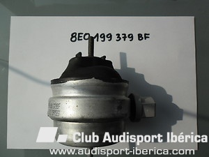

argongar Publicado 14 de Marzo del 2013 Autor Denunciar Publicado 14 de Marzo del 2013 (editado) Ya le cambié los dos tacos motor y el taco de rebote delantero ya que me los jodieron al repararme la put* caja de cambios multitronic ,me aparecia el error en vag com:codigo 01375 "solenoide de control del soporte del motor, bloques 1 y 2",solamente está controlado por solenoide el derecho mirando hacia el cohe,que a la vez está conectado con la centralita del motor y creo que su función es y que me corrija el que entienda, que cuando el coche está frio la membrana interna está mas blandita para absorber las vibraciones,y a medida que el coche calienta se va poniendo mas dura El que tiene solenoide habia perdido el liquido rojo que estaba en el cubrecarter y cuando daba el contacto se escuchaban un par de clan-clan Pero me sigue vibrando un poco al acelerar,y si suelto no vibra,será el taco de la caja de cambios? Os pongo unas fotitos: Estas referencias son de un audi A4 B6 del 2003 1.9 tdi motor AVF "comprados en Audi" Mirando al cohe de frente este es el Izquierdo,es un centímetro mas alto que el original Este es el derecho, el que lleva el solenoide Editado 14 de Marzo del 2013 por argongar Responder
