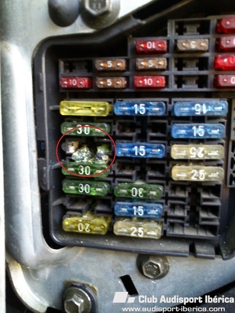

andres89 Publicado 1 de Febrero del 2013 Denunciar Publicado 1 de Febrero del 2013 Buenas, el otro dia intente darle al boton d la luneta termica porqe tenia el cristal empañado y ningun resultado...y me dio por abrir la tapa de los fusibles y toma sorpresa...jajaja a ver si alguien me puede echar una mano con esto qe me e encontrado el fusible de la luneta termica derretioo saludoss Responder
luislucena Publicado 1 de Febrero del 2013 Denunciar Publicado 1 de Febrero del 2013 A que te refieres, del porque? De como quiarlo?. Responder
RomuloTDI Publicado 1 de Febrero del 2013 Denunciar Publicado 1 de Febrero del 2013 Se ha quedado soldado a las paredes del soporte del fusible?? Responder
andres89 Publicado 1 de Febrero del 2013 Autor Denunciar Publicado 1 de Febrero del 2013 Se ha quedado soldado a las paredes del soporte del fusible?? A que te refieres, del porque? De como quiarlo?. Pues la verdad no tengo nii idea del porqe ha pasado eso Luislucena....nose si seria un cortocircuito o seria el fusible yo qe se....el palastico sa qedado aii pegado y no ai kien lo quite...no se si abria q cambiar el panel entero o yo q se...ustedes qe opinan ? Gracias Responder
Juanfran05RS Publicado 1 de Febrero del 2013 Denunciar Publicado 1 de Febrero del 2013 vaya cosa extraña...as probado a retirarlo o esta pegado completamente?? prueva a ir arrancando y cortando trocitos con cuidado aver que pasa... Responder
andres89 Publicado 1 de Febrero del 2013 Autor Denunciar Publicado 1 de Febrero del 2013 Intentare quitarlo y ya os contare Responder
RomuloTDI Publicado 1 de Febrero del 2013 Denunciar Publicado 1 de Febrero del 2013 Intenta con paciencia ir quitando los restos del anterior fusible y comprueba el estado de los bornes internos de esa zona (donde conecta el fusible), si consigues retirar la mayor parte y los bornes internos estanb ien entonces no hace falta que cambies la caja entera. Ese fusible se ha derretido, sintoma de que habia un exceso de consumo o que el fusible era algo pequeño, lo sufientemente grande para no saltar y lo suficientemente pequeño para derretirse por el uso. Si puedes hazte con un esquema de los fusibles de tu coche para saber que fusible lleva ahi de serie. s2. Responder
luislucena Publicado 1 de Febrero del 2013 Denunciar Publicado 1 de Febrero del 2013 Intenta con paciencia ir quitando los restos del anterior fusible y comprueba el estado de los bornes internos de esa zona (donde conecta el fusible), si consigues retirar la mayor parte y los bornes internos estanb ien entonces no hace falta que cambies la caja entera. Ese fusible se ha derretido, sintoma de que habia un exceso de consumo o que el fusible era algo pequeño, lo sufientemente grande para no saltar y lo suficientemente pequeño para derretirse por el uso. Si puedes hazte con un esquema de los fusibles de tu coche para saber que fusible lleva ahi de serie. s2. +1 Responder
A4 turbo Publicado 1 de Febrero del 2013 Denunciar Publicado 1 de Febrero del 2013 Será mejor quitar la batería??? Si tiras con un alicate y hay un corto o algo mal el alicate volverá a hacer contacto y este no va a romper como el fusible.... Por lo que se puede liar parda, jejejeje Responder
RomuloTDI Publicado 1 de Febrero del 2013 Denunciar Publicado 1 de Febrero del 2013 Eso siempre, por supuesto, SIEMPRE, que se trabaja en el sistema electrico del coche hay que desconectar la bateria. s2. Responder
andres89 Publicado 2 de Febrero del 2013 Autor Denunciar Publicado 2 de Febrero del 2013 Intenta con paciencia ir quitando los restos del anterior fusible y comprueba el estado de los bornes internos de esa zona (donde conecta el fusible), si consigues retirar la mayor parte y los bornes internos estanb ien entonces no hace falta que cambies la caja entera. Ese fusible se ha derretido, sintoma de que habia un exceso de consumo o que el fusible era algo pequeño, lo sufientemente grande para no saltar y lo suficientemente pequeño para derretirse por el uso. Si puedes hazte con un esquema de los fusibles de tu coche para saber que fusible lleva ahi de serie. s2. Muchas gracias Romulo...mañana me pondre a aserlo a ver qe consigo y ya les cuento el esquema de los fusibles lo tengo , pero creoo q el qe teniia el coche antes le abra puesto un fusible del chino o algo porqe sino no me lo explico jajajjaa saludsss Responder
RomuloTDI Publicado 2 de Febrero del 2013 Denunciar Publicado 2 de Febrero del 2013 limpia la zona y montale un fusible como de la medida que marque el manual y vigilalo, si se vuelve a derretir habria que revisar el circuito, si no se quema entonces tranquilo. s2. Responder
andres89 Publicado 2 de Febrero del 2013 Autor Denunciar Publicado 2 de Febrero del 2013 Arreglado....limpiado y fusible nuevo. Gracias a todos salu2 Responder
Juanfran05RS Publicado 2 de Febrero del 2013 Denunciar Publicado 2 de Febrero del 2013 ah sido facil?? a salido todo bienn?? Responder
RomuloTDI Publicado 2 de Febrero del 2013 Denunciar Publicado 2 de Febrero del 2013 Me alegro, ahora controlalo por si vuelve a derretirse. Responder
