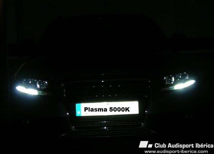

jabicho Publicado 2 de Febrero del 2013 Denunciar Publicado 2 de Febrero del 2013 (editado) En corta unas H7 legales de 4200k, unos buenos leds de plasma de 5000 k en las diurnas (color original de los de Audi anda por los 5500k) y más contento que unas castañuelas, así voy yo ahora mismo...todo lo demás es echar la casa por la ventana o meterse en lios si le pones un kit de xenon. Editado 2 de Febrero del 2013 por jabicho Responder
rafarally Publicado 2 de Febrero del 2013 Autor Denunciar Publicado 2 de Febrero del 2013 Ya Jabicho... yo le tengo con las P13W, pero no es lo mismo!!! Creo que voy a desistir... porque no soy capaz de encontrar nada medianamente asequible, porque madre mía lo caros que son los originales, y luego claro, hay que sumarle todo lo demás... no se, no se que haré al final. Es que me toca mucho las pel... gastarme de golpe y porrazo mil y pico pavos!!! Pero bueno, seguiré buscando Responder
