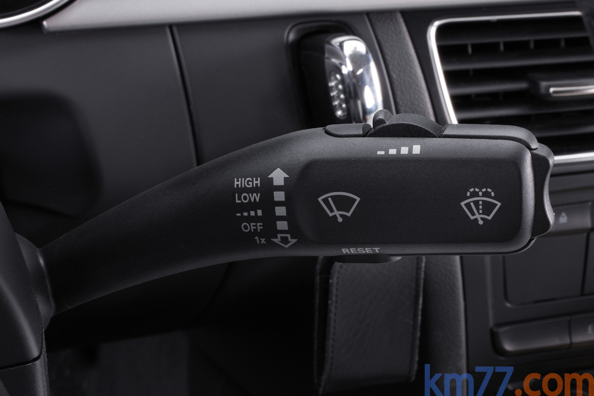

Berto84 Publicado 1 de Febrero del 2013 Denunciar Publicado 1 de Febrero del 2013 Bienvenido. De que parte de Galicia eres. Lo del sensor de lluvia, asegúrate de tener la palanca en la primera posición. Yo siempre lo llevo en OFF, no me gusta que se active solo. Y al llevar los cristales sellados, prácticamente no uso los limpias. 2 Las luces funcionan así, no entiendo cual es la duda. 3 Supongo que te dieron 1 año de garantía. Que te revisen eso, porque no es normal. 4 Lo mismo que lo anterior. 5 Prueba a buscar el móvil desde el coche, en vez de buscar el coche desde el móvil. Saludos Responder
planeador Publicado 1 de Febrero del 2013 Autor Denunciar Publicado 1 de Febrero del 2013 Ante todo gracias por tu respuesta, soy de Lalin, en el centro de Galicia. La palanca de los limpias si la pongo en la primera posicion trabajan seguido, llueva o haga sol, no se que le pasa.. La palanca de las luces tiene tres posiciones, no? En el centro cortas, hacia delante largas y si tiras hacia atrás del todo das rafagas. Pues yo pongo las largas y al poner la palanca en medio para pasar a cortas no hace nada, para pasar a cortas tengo que tirar hacia atras del todo como para dar ráfagas, y al soltarla ya se pasa a cortas, pero eso no es lo normal, no?? El tio me dio un contrato de garantía de motor y cambio y hasta un límite de 3000e, se que por ley tiene que darme un año de todo, pero como reclamo eso? Responder

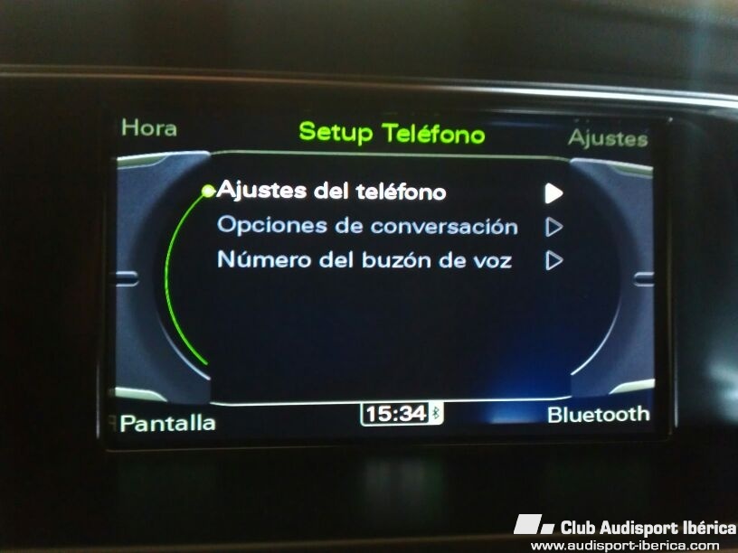

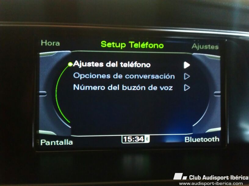

Berto84 Publicado 2 de Febrero del 2013 Denunciar Publicado 2 de Febrero del 2013 Juanma lo ha explicado perfectamente. Y te puedo decir que muy habitual dar garantía para cualquier sitio no es. Estoy buscando un coche de segunda últimamente, y de tropecientos que llevo visitado, menos 2 los demás tenían la garantía únicamente en sus concesionarios o talleres. Como te pilla tan lejos de casa supongo que te aseguraste de ese factor ¿no? En cuanto al BT.¿ No tienes esta pantalla? Responder
tritazepam Publicado 2 de Febrero del 2013 Denunciar Publicado 2 de Febrero del 2013 berto yo no tengo esa pantalla, pero si tengo BT, donde c*** sale ese menu por dios.. yo tuve que actualizar el MMI y aparecio en el telefono el BT, pero menu no tengo, el mio es mmi 2g... y tambien tengo la cuna. puedes poner los pasos para llegar a ese menu? alomejor hay que activarlo en el menu secreto o algo... o alomejor en los mmi del 2008 no sale ese menu.. Responder

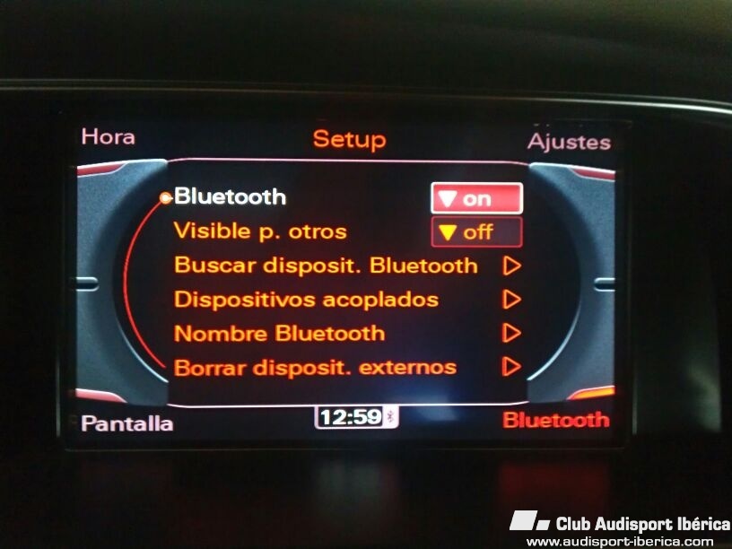

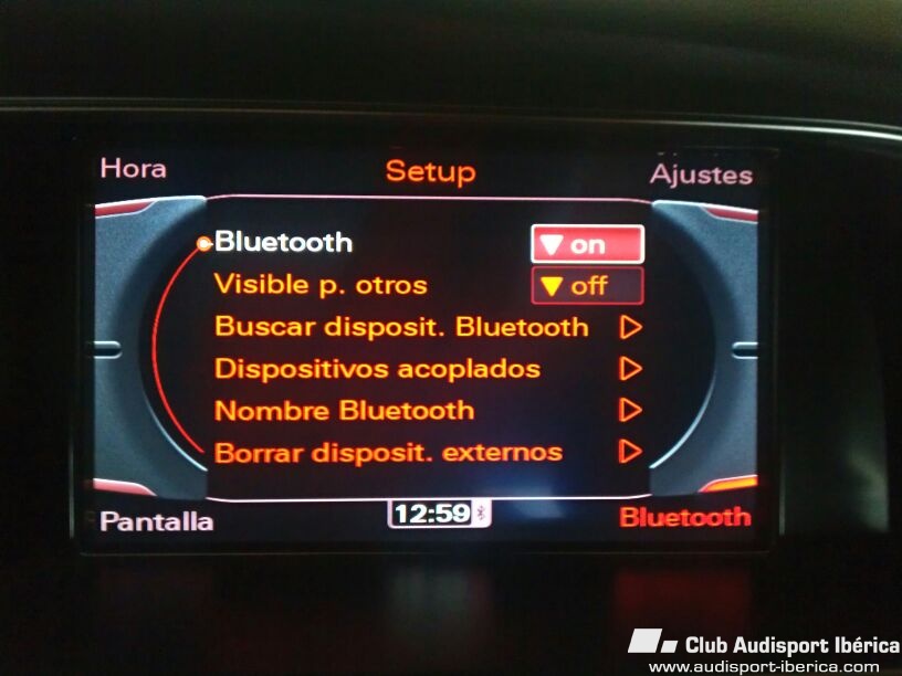

Berto84 Publicado 2 de Febrero del 2013 Denunciar Publicado 2 de Febrero del 2013 El mío es el 3G. Desconozco si el 2G es distinto. Pulso TEL , SETUP , y después te sale esta pantalla. Y ahí entras en Bluetooth. Responder
planeador Publicado 2 de Febrero del 2013 Autor Denunciar Publicado 2 de Febrero del 2013 Me pasare por la Audi a ver que me comentan, porque son pijadas extrañas... Y a ver si logro algo con la garantía... En el mmi 2g no me sale esa pantalla, sale una que solo pone: -Ajustes bluetooth -Ajustes preefinidos -Centro sonido -Desconexion retardada y nada mas, y si entro en ajustes bluetooth pone: -PIN manos libres -Borrar disp moviles He probado a reestablecer ajustes, a borrar moviles y nada, le doy al movil a buscar y no lo encuentro... Encima los libros están en alemán y ni idea de nada... He visto que hay enlaces para descargarse el manual pero están caídos... El cocido es lo mejor Nes, deberiais pasaros todos a probarlo porque esta es la mejor época Responder
