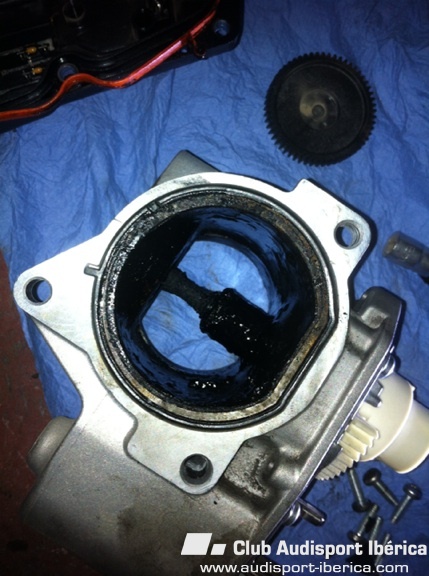

Hola chicos, me pasa lo siguiente...
Se me encendia el testigo amarillo del motor, me dijeron en el taller que era problema de chapaleta, la desmonte y la limpie que tenia mucha carbonilla e incluso aceite en las conexiones electricas y donde estan los engranajes del motorcillo, pero no habia ningun engranaje mal no piñon roto, etc.., tambien vi muy sucia la valvula EGR y tambien la limpie, volvi a montar todo y ahora no se me enciende el chivato del motor, pero se me enciende en intermitente el chivato de los calentadores, ¿ alguien sabe que puede ser lo que me ocurre?
Hola buenas noches:
Te cuento mi caso. Tengo un Advanced Edition del 2011 y me sucedió por dos veces la cuestión del testigo de los calentadores, me ocurría cuando me entraba el Start-Stop en circunstancias idóneas para que entrara.
Como el coche todavía se encuentra en garantía, me cambiaron la chapaleta o válvula de mariposa, en el concesionario sin coste, pero lo que sí hice es poner una queja a la marca. Porque esto me sucedión con apenas un año de tener el coche y en ese momento llevaría poco más de 10.000 km.
