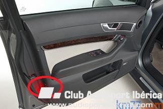

Si al abrir la puerta hay un pulsador cerca de la cerradura, ¿para que es?. Es que el coche en teoría no trae alarma, ya que es de stock, pero me da que si que la trae, pero no lo saben, ya que aparte de un pulsador, trae el led de puerta.
El led del marco de la puerta lo traen todos. Para saber si tienes alarma tienes dos formas:
1.- Mira en el canto de la puerta del conductor, debería haber dos botones para desactivarla. post-32214-0-55131500-1384893678_thumb.png
2.- Abre una ventanilla, cierra el coche, espera 1 minuto y mete la mano en el interior a ver si salta.
