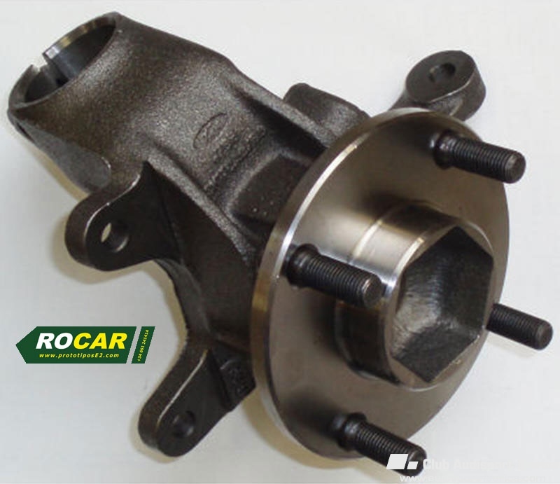

elycarlitos Publicado 3 de Febrero del 2013 Denunciar Publicado 3 de Febrero del 2013 que son las marguetas podeis ponerme una foto ?gracias. Responder
RomuloTDI Publicado 3 de Febrero del 2013 Denunciar Publicado 3 de Febrero del 2013 que son las marguetas podeis ponerme una foto ?gracias. https://www.google.es/#hl=es&tbo=d&output=search&sclient=psy-ab&q=manguetas&oq=manguetas&gs_l=hp.3..0l4.1538.3008.0.3133.9.9.0.0.0.1.424.1794.2-6j0j1.7.0...0.0...1c.1.2.hp.FGj40InjI6c&pbx=1&bav=on.2,or.r_gc.r_pw.r_cp.r_qf.&bvm=bv.41867550,d.d2k&fp=11617d092ecdc896&biw=1366&bih=673 Responder
elycarlitos Publicado 3 de Febrero del 2013 Denunciar Publicado 3 de Febrero del 2013 Gracias romulo pero no me queda claro salen muchas cosas jajaja Responder
RomuloTDI Publicado 3 de Febrero del 2013 Denunciar Publicado 3 de Febrero del 2013 La mangueta es la parte donde encaja la rueda y el disco Responder
