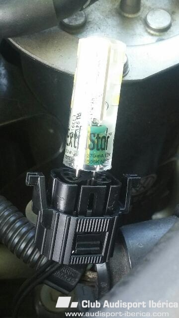

korny1976 Publicado 24 de Marzo del 2016 Denunciar Publicado 24 de Marzo del 2016 Esta es pero para ponerla en el maletero tienes que quitar la carcasa q proteje la bombilla y conectarla al conector direactamente con las dos clavijas Responder
alex23 Publicado 25 de Marzo del 2016 Denunciar Publicado 25 de Marzo del 2016 (editado) Gracias por tu ayuda [emoji122][emoji122] Una cosita, el Plafon lo sigues manteniendo? Entra la bombilla quitándole el recubrimiento ? Las bombillas son como estas no? Al dar 12v no dan fallo https://www.amazon.es/Bombilla-Lámpara-3014-Blanco-Cálido/dp/B00E36PJC6 Enviado desde mi iPhone utilizando Tapatalk Editado 25 de Marzo del 2016 por alex23 Responder
korny1976 Publicado 25 de Marzo del 2016 Denunciar Publicado 25 de Marzo del 2016 La carcasa de la bombilla completa se quita y se conecta mediante las dos patillas q tiene la bombilla al conector del plafon Responder
korny1976 Publicado 25 de Marzo del 2016 Denunciar Publicado 25 de Marzo del 2016 Esas son pero buscalas en luz fria en vez de blanco calido Responder
alex23 Publicado 25 de Marzo del 2016 Denunciar Publicado 25 de Marzo del 2016 Esas son pero buscalas en luz fria en vez de blanco calido Gracias [emoji108] Responder
Juan2388 Publicado 26 de Marzo del 2016 Denunciar Publicado 26 de Marzo del 2016 El fallo se puede anular con vag com , desactivando el chequeo de bombilla, así lo llevo yo después de comprar tres pares de bombillas que supuestamente eran can bus . saludos Responder
