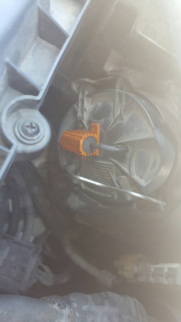

costi22 Publicado 30 de Marzo del 2016 Denunciar Publicado 30 de Marzo del 2016 Bueno pues ya puestas las resistencias el fallo desaparecio, lo unico que le digo al mecanico que no lo ponga cerca de plasticos y va y lo atornilla justo en la tapa de plastico... Ahora lo deje al aire porque tendre que comprar una pasta que aguante al calor y ponerla entre las dos, nada mas pasada una ora ya empezo a fundir el plastico. Aparte de eso me cambiaron aceite y filtro de la caja s-tronic, los silent-blocks delanteros y poco mas. Supuestamente el sonido que me saca era por los silent blocks, pero no, sigue haciendolo, como que dos partes metalicas frotan entre si cuando salgo despacito sin pisar acelerador... El lunes o martes le toca amortiguadores Responder
