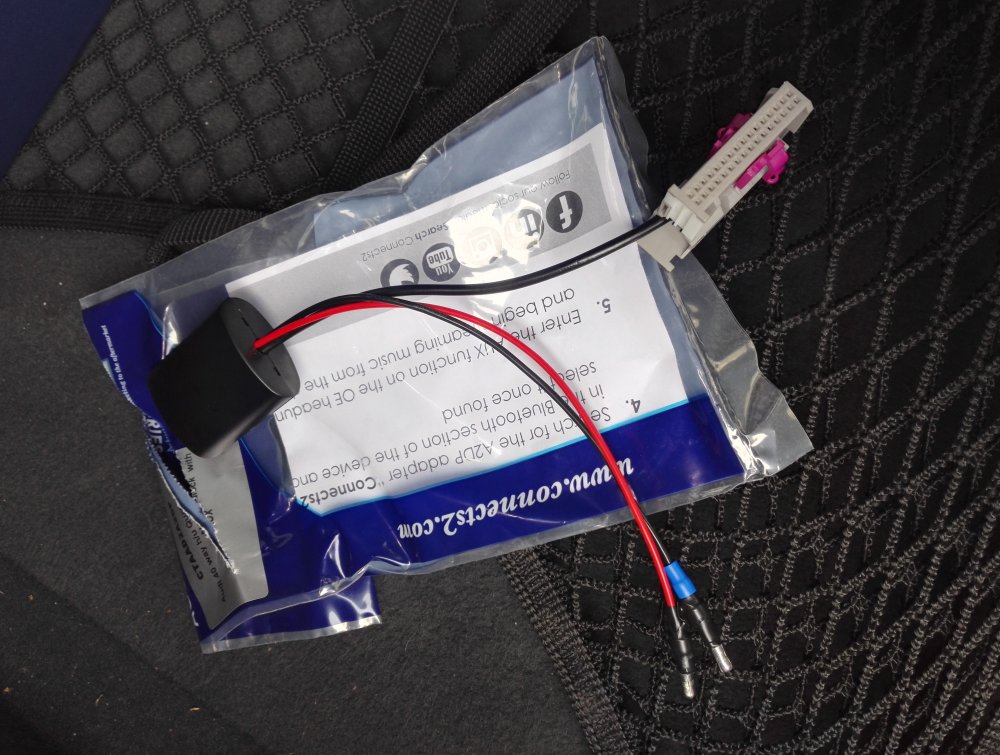

tome1994 Publicado 25 de Septiembre del 2017 Denunciar Publicado 25 de Septiembre del 2017 En 15/8/2017 a las 14:34, korny1976 dijo: Bueno pues he comprado este módulo bt streaming para el Rns-e a falta de montar decir q solo he montado de prueba y funciona alas mil maravillas,hoy he conectado el conector de 32pines al módulo,solo lleva 3 cables, y un positivo y un negativo q vendrán del coche,calidad de sonido muy buena,reproduce Spotify,YouTube,....todo el audio q salga del tlf, precio 48€ puesto en casa hay q tener el aux activado,solo sale el sonido no hay pistas de reproducción en pantalla del Rns-e Que raro tio, yo lo recibí hace 1 semana y no es igual ahora que me fijo. El mio lleva un conector pequeño en lugar del de 32 pines. Compré el que pasaste tu en otro post. No se si es porque el tuyo es para RNSE y el mio para Concert, pone que el mio es compatible con A3 desde 2006, con auxiliar activado y un conector quadlock. Sabes algo de porque pueden ser distintos? Un saludo! Responder

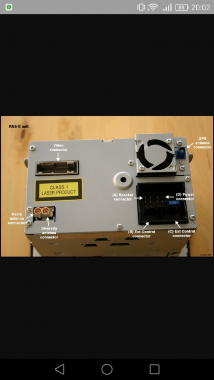

korny1976 Publicado 25 de Septiembre del 2017 Denunciar Publicado 25 de Septiembre del 2017 En 12/9/2017 a las 14:04, tome1994 dijo: Yo.tengo.el.conector este te pongo.foto pero.si.tu no lo.tendrias los tres cablecitos q van el.el.conector blanco q yo.sepa rojo y.blanco.son los altavoces y.el negro negativo no tiene mas misterio igual esos 3 cables tienen q ir en el.conector cuadlock y el rojo y negro q van por separado son positivo y negativo q tienen q salir del.coche el conector es el q pone video.conector es del rns-e ahi van en el.mio los 3 cables rojo/negro y blanco Responder

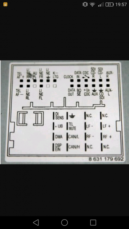

korny1976 Publicado 25 de Septiembre del 2017 Denunciar Publicado 25 de Septiembre del 2017 He buscado.en internet y este parece ser el pinout dela conecert3 en.el.conector.de arriba ala.derecha salen.un par de piner que.pone aux L y aux R Responder

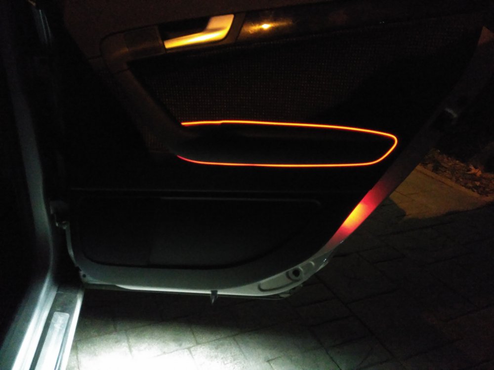

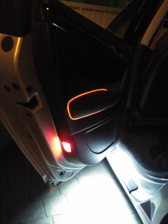

milo67 Publicado 25 de Septiembre del 2017 Denunciar Publicado 25 de Septiembre del 2017 Hilo de luz en las puertas traseras. Aparte de los plafones leds blancos bajo puertas. Responder
tome1994 Publicado 26 de Septiembre del 2017 Denunciar Publicado 26 de Septiembre del 2017 hace 14 horas, korny1976 dijo: He buscado.en internet y este parece ser el pinout dela conecert3 en.el.conector.de arriba ala.derecha salen.un par de piner que.pone aux L y aux R Hola @korny1976, disculpa pero no entiendo la primera foto. En esta veo cual es el pinout, pero la primera foto no distingo los distintos conectores, no entiendo mucho del tema. El objetivo de las imágenes es mostrarme que la concert si lleva un conector quadlock o que no lo lleva? Un saludo y muchas gracias por tu atención! Responder
korny1976 Publicado 26 de Septiembre del 2017 Denunciar Publicado 26 de Septiembre del 2017 En 12/9/2017 a las 14:04, tome1994 dijo: No es ese el objetivo,solo para q veas donde va los tres cables del modulo bt q has comprado en en el mio va en el conector de video y.en el.tuyo podria it.en.elel.concetor cuadlock Responder
tome1994 Publicado 26 de Septiembre del 2017 Denunciar Publicado 26 de Septiembre del 2017 hace 55 minutos, korny1976 dijo: No es ese el objetivo,solo para q veas donde va los tres cables del modulo bt q has comprado en en el mio va en el conector de video y.en el.tuyo podria it.en.elel.concetor cuadlock Vaaale! ahora entiendo, disculpa. Entonces tu has tenido que comprar uno distinto al que compre yo. A ver si funciona, aun no lo he podido montar. saludos y muchas gracias! Responder

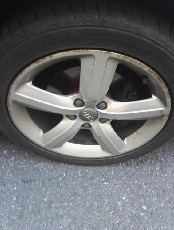

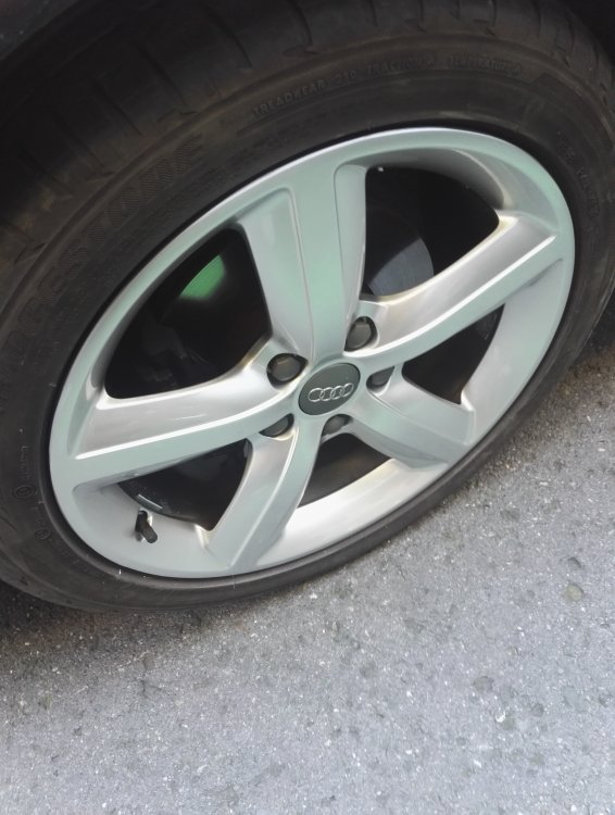

korny1976 Publicado 27 de Septiembre del 2017 Denunciar Publicado 27 de Septiembre del 2017 Hoy.reparacion,pintado y barnizado.de llanta,dejo una foto de la reparada y otra sin reparar hecho por el seguro por siniestro,86€ iva incluido Responder
