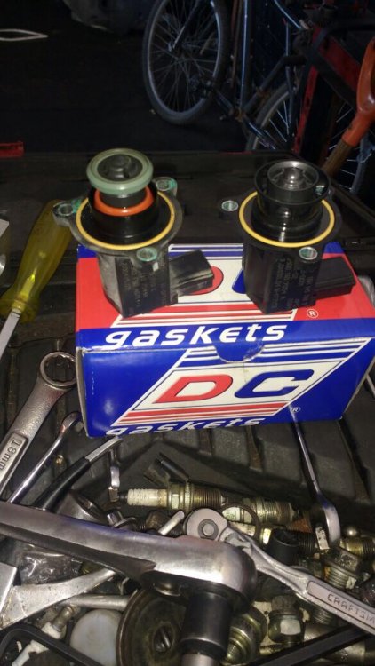

jandree Publicado 19 de Octubre del 2017 Denunciar Compartir Publicado 19 de Octubre del 2017 Pues ahora me ha tocado cambiar la DV porque tenía el siguiente código: 008801 - Boost Pressure Control Valve (N249) P2261 - 000 - Mechanical Malfunction - Intermittent Freeze Frame: Fault Status: 00100000 Fault Priority: 0 Fault Frequency: 5 Mileage: 81771 km Time Indication: 0 Date: 2017.09.17 Time: 22:22:34 Aquí las fotos de la nueva y la usada. Responder Enlace al comentario Compartir en otros sitios web More sharing options...

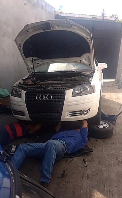

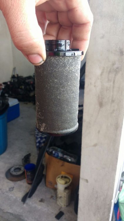

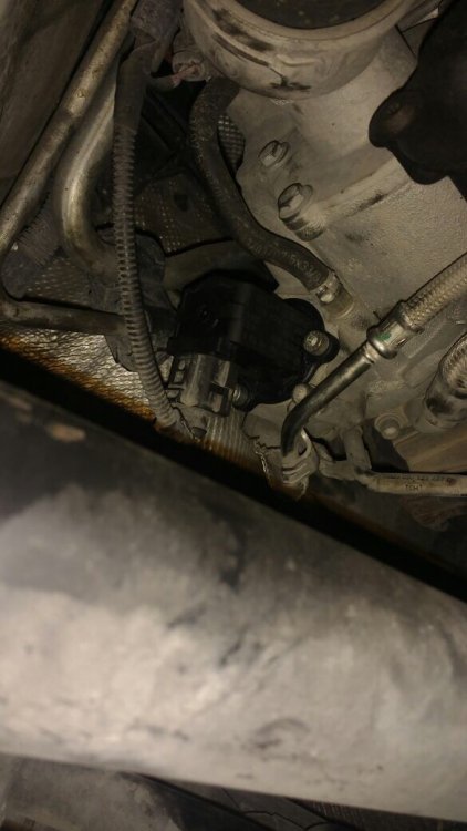

jandree Publicado 31 de Octubre del 2017 Denunciar Compartir Publicado 31 de Octubre del 2017 Pues esta vez le tocó su mantenimiento al cambio (transmisión). Al parecer nunca se lo habían echo, yo agarré el carro de segunda mano con 77 mil kilómetros y se lo acabo de hacer a sus 83 mil. Lamentablemente en México es difícil saber si un carro ha tenido todos sus mantenimientos, no hay tanto control como en otros países. Dejo foto de como salió el filtro de la S-Tronic. Responder Enlace al comentario Compartir en otros sitios web More sharing options...

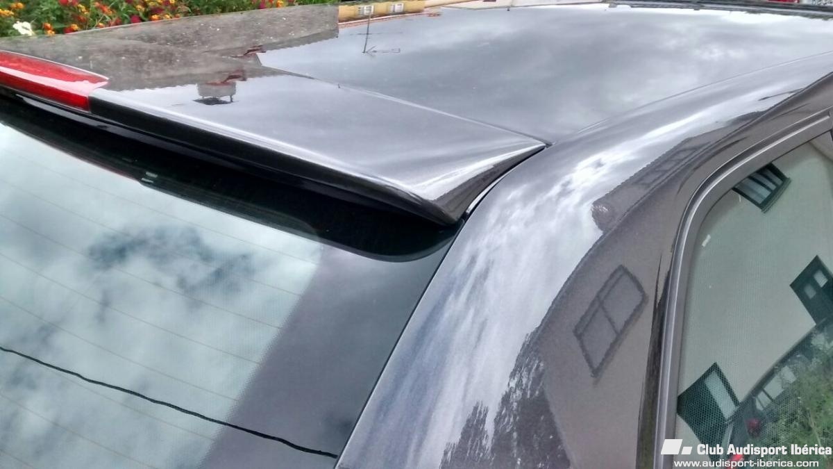

Moncho2 Publicado 14 de Noviembre del 2017 Denunciar Compartir Publicado 14 de Noviembre del 2017 En 17/8/2016 a las 16:55, dsb581 dijo: Hola. Disculpa el reflote. ¿ Entiendo que llevas instalado el Alerón Votex original ? ( 8P90716409AX) Yo he comprado uno (me tiene que llegar mañana) Pero, me deja un poco descolocado, el encaje que se observa en la foto. Gracias Responder Enlace al comentario Compartir en otros sitios web More sharing options...

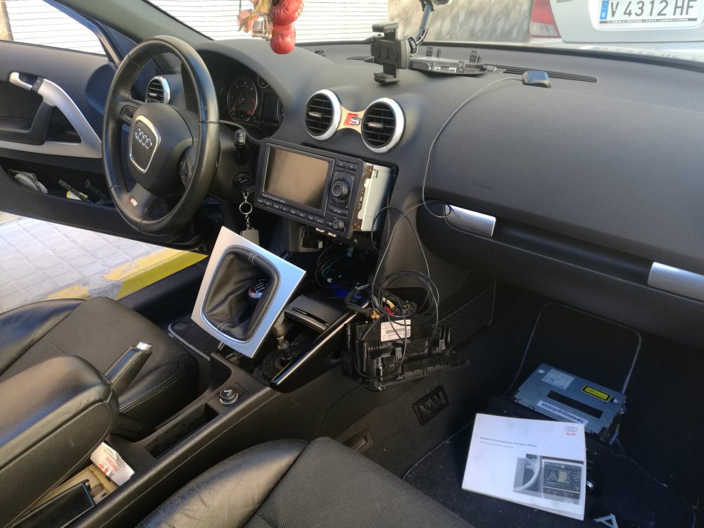

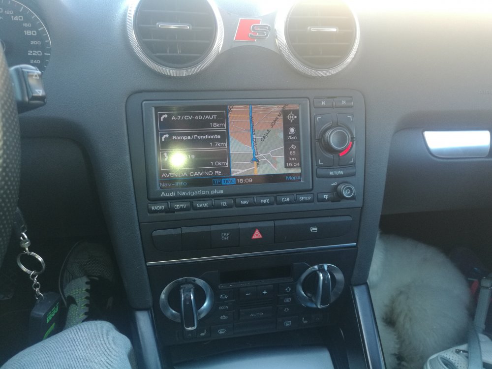

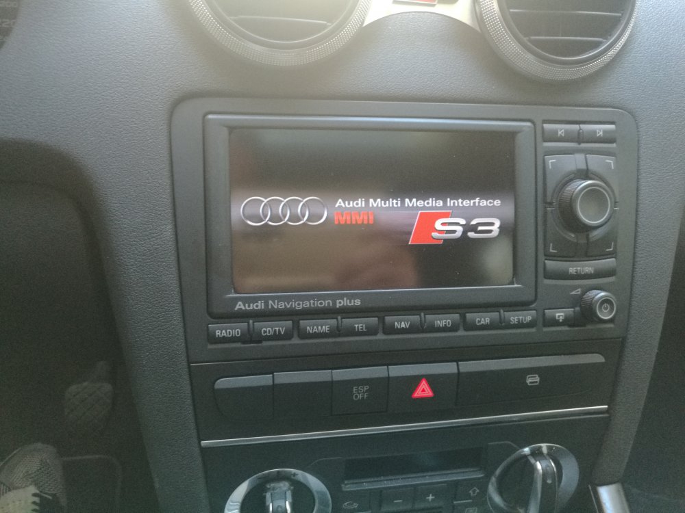

VALEN-SLINE Publicado 19 de Noviembre del 2017 Denunciar Compartir Publicado 19 de Noviembre del 2017 Para su cumple le a caído una radio de las wenas , ya me cansé de tanto navegador colgado ????,,montaje del usuario malo , crackkkk !!!! Responder Enlace al comentario Compartir en otros sitios web More sharing options...
korny1976 Publicado 19 de Noviembre del 2017 Denunciar Compartir Publicado 19 de Noviembre del 2017 hace 1 hora, VALEN-SLINE dijo: Para su cumple le a caído una radio de las wenas , ya me cansé de tanto navegador colgado ????,,montaje del usuario malo , crackkkk !!!! Lo mejor q has podido poner Responder Enlace al comentario Compartir en otros sitios web More sharing options...
VALEN-SLINE Publicado 23 de Noviembre del 2017 Denunciar Compartir Publicado 23 de Noviembre del 2017 En 19/11/2017 a las 15:23, korny1976 dijo: Lo mejor q has podido poner Si la verdad estoy muy contento con el es una pasada ?? Responder Enlace al comentario Compartir en otros sitios web More sharing options...
salasgalera Publicado 25 de Noviembre del 2017 Denunciar Compartir Publicado 25 de Noviembre del 2017 En 23/11/2017 a las 20:16, VALEN-SLINE dijo: Si la verdad estoy muy contento con el es una pasada ?? Como has podido poner las ruletas del clima restyling y el pre? Responder Enlace al comentario Compartir en otros sitios web More sharing options...
