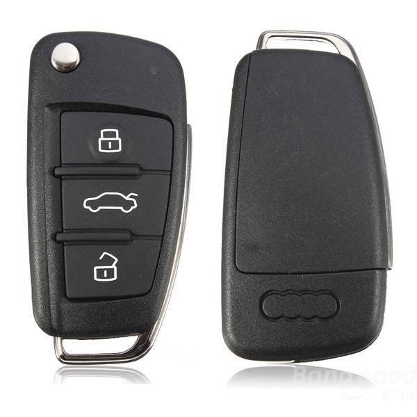

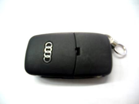

gonza86 Publicado 12 de Febrero del 2018 Denunciar Publicado 12 de Febrero del 2018 En 26/1/2018 a las 21:57, gonza86 dijo: Buenas compañeros!!! quiero cambiar la llave de mi coche y me gustaria saber que es lo que tengo que hacer o donde comprarlo para hacerlo.... yo tengo esta llave de mi audi del 2005. Y quiero cambiarla por esta otra que es mas moderna. Que deberia hacer o donde comprarla ya configurada si esque tengo que cambiar el chipo o lo que sea... alguien sabe el proceso??? MUCHAS GRACIAS! Nadie sabe del tema???? gracias!!1 Responder
